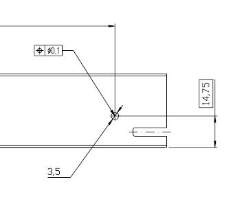

图纸上遇到这个问题 有个孔为φ3.5,圆心处标的位置度φ0.1(见附图)请问下孔径3.5的公差是多少?8 I) M" Q1 {" v0 B0 ?% [/ q
我请教了别人 基本都说是3.50±0.1,不过我总觉的有点问题,标准和规定暂时又找不到,哪位高手不吝赐教下,在下非常感激!

孔径Φ3.5的公差为自由公差,孔中心位置的公差带为以理论位置为轴心,直径为Φ0.1的圆柱体。

我也是这么想的,但图纸上孔Φ3.5公差没有,也没标明参考哪个标准,我问了好几个人都认为公差Φ3.50±0.1。如果Φ3.5是自由公差,公差应该多少?(查国标吗?不知道以哪个为准)
发表于 2009-2-27 15:03:57 | 显示全部楼层 来自: 中国上海
楼主公司对未注公差有统一规定吗?如有按规定做,没有的话,推荐用H11(+0.0750/0)~H12(+0.12/0),因为是所以推荐正差。

此图标注不规范。3 V6 t1 o3 U( A2 |1 }
1  既然要求孔的位置度,这个是二维的,要有互相垂直的两个基准才能定位,这里漏掉了基准。! C+ }6 I& I: g" X$ X& {
2  孔应标注公差,一般形位公差应小于尺寸公差。
/ X( A: P; A) F: [( B" Y6 E( h; K8 n3  看看那个3.5的孔,连φ都没有,不是一个规范的图,像这样的图拿来讨论是会浪费时间的。

Φ3.5孔为未注尺寸公差,国家有关标准可查,而且是单向加公差。1 R- c. \) S/ c3 k+ m8 k0 s! I
Φ3.5孔的中心位置的位置度的公差带:是以理论正确位置14.75与另一个尺寸(此图未注出)为基准,直径为Φ0.1的圆柱体的公差带。

发表于 2009-2-27 19:11:22 | 显示全部楼层 来自: 中国北京
原帖由 tnt201 于 2009-2-27 17:24 发表 http://www.3dportal.cn/discuz/images/common/back.gif7 ~9 m) ~3 y, v6 u% J2 E) o! o- c
( K& `, o3 h* q+ d; N8 g+ _9 ]Φ3.5孔的中心位置的位置度的公差带:是以理论正确位置14.75与另一个尺寸(此图未注出)为基准,直径为Φ0.1的圆柱体的公差带。0 z+ n. j6 f/ r3 a9 i+ ^
千万不能把尺寸公差 ...
同意7楼的观点

基本同意6楼的观点。位置度是需要基准的,在标注中没有基准。
% d2 ]" j' ?* v6 m! `! \+ Xφ3.5孔未标注公差,可以参考GB/T 1804-2000《一般公差 未注公差的线性和角度尺寸的公差》,中等精度的公差确实是±0.1。(像这样的φ3.5的孔一般就是安装M3螺栓的通孔,没有必要标注公差。)

位置度应该还有一个基准,即相对哪个基准的位置度,3.5的公差是自由公差,一般是±0.1即ISO2768-MK 若表准是ISO2768 -MF 责公差为3.5±0.05 所以关键是看你用哪个标准

连个基准都没有,标位置度也没有用
0 O9 ?4 ^8 s0 w' S% `" T. a6 }8 x" b0 M" j
形位公差和尺寸公差两者不想干,要遵循独立原则
