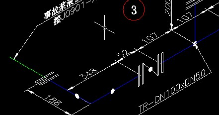

请问
# V8 Q4 ^* m: I+ W; H  n& x% ~如图,几个尺寸如何标出的  (直接用倾斜标注不出来这种效果)
 楼主| 发表于 2009-2-27 15:25:21 | 显示全部楼层 来自: 中国江苏泰州
用对齐标注的话 只有这种效果
0 H1 L/ ?0 h8 |" W7 O请各位高手帮帮忙。

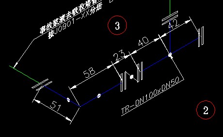

发表于 2009-2-27 15:29:58 | 显示全部楼层 来自: 中国北京
那你水平问题了哦~~呵呵 # t1 M& I7 y& A$ [2 ]- S) S
$ _3 R# e- o+ v- [
8 R# ~" A* b3 H5 n7 O3 ^_dimedit(编辑标注)
# ^( Z2 [) R  _0 b$ b回车
  I' x" v5 Q4 S, ?! Z7 Q' r5 e5 p输入o(倾斜)
/ m' n) _: _  f; C( \回车' {& I- W4 H7 h! c! E& G
选择要倾斜标注
0 u+ N% g6 X5 O7 x回车
7 i4 R# G. p8 @$ k5 {; P  {/ }/ y输入角度
  `$ p. T- g* H' p3 o  a回车 7 f' x1 \/ q: Q( R
ok. _# D' c: \# R! T, X& }! Z) l
$ ^+ G* _. K. a) O- p5 L3 p. Z- m
ps:轴测图一般30° 、90°、150°
wang2003 + 5 应助
发表于 2009-2-27 15:30:34 | 显示全部楼层 来自: 中国北京
另外 可以设置文字倾斜的 在文本样式里面~

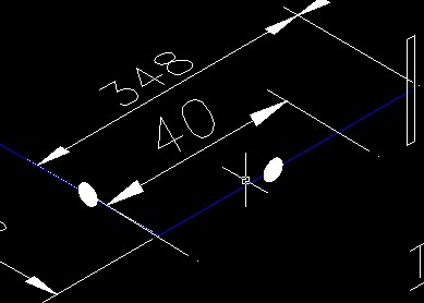

 楼主| 发表于 2009-2-27 16:10:36 | 显示全部楼层 来自: 中国江苏泰州
用3楼的方法有问题啊  其中40的尺寸  虽然尺寸界线倾斜了 但文字和尺寸线角度还是原先的。。
发表于 2009-2-27 19:28:25 | 显示全部楼层 来自: 中国河南濮阳
格式——文字样式,效果选项内的倾斜角度设置为负30度,试试。。。。
★新手★ + 3 应助
发表于 2009-2-27 19:38:48 | 显示全部楼层 来自: 中国北京
文本样式倾斜的角度
& c$ [; l) r, r# Q1 _+ s, z' [我在四楼已经说了' e: m4 a/ J6 u! P
3 u8 S* [% J2 t8 T
snap命令 模拟那个原点~
" C- _2 y1 F5 Z( V6 [5 G! P3 V8 ~9 Fsnap输入
6 ]) j/ x8 O5 e/ p+ z样式(s)
+ l% n5 [, I& R回车
4 Y& K% S# d; T$ w$ v等轴测(i)+ W1 `  d' h2 B4 [  ]: m6 X5 i
不用考虑垂直间距 直接回车& j/ f% O3 K# E) |
& g  G& f! c$ s' f- {1 x6 q" x  ]关掉栅格前面的捕捉,看看光标是不是已经变了 ! z1 O1 K2 y2 ~/ V9 |
  @, e6 Y* \- Z" _可以通过F5来调节光标的轴测方向
- R, J1 U3 I2 N. J. s9 C$ P: y. g
( i- G7 b$ }9 I$ u执行椭圆命令
# d- q5 T3 q) [8 D+ w这个时候多了等轴测(i), j3 b9 f5 q" b! H
执行回车9 u( t5 A& N" {6 i2 T# [9 B
确定圆心 用F5调节 椭圆的方向# h* X) @5 @6 F( z  o! o6 q/ f! ]7 I
7 }1 |: j! G2 |: s  @. `然后纯黑色填充  8 ~, B1 d. o9 t& \9 S. a
- U/ V% N/ M0 ]" V- k2 E* E嘿嘿
9 u+ G5 z! h1 w$ c: l/ S. N& D4 O如果你仔细看看我的一楼和本楼的回答 简单的模拟三维完全没有问题的~% R! K, z6 d% s# T+ S( J
2 M4 E+ D; J. u: |4 w2 ` titter  头一次被加分 就多说几句~~嘿嘿
发表于 2009-2-27 21:25:32 | 显示全部楼层 来自: 中国辽宁鞍山
现用对齐标注,再进行倾斜就可以了
