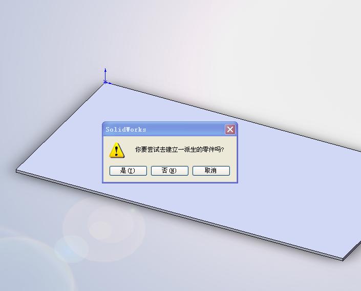

我想在钣金上添加成形工具::不知为什么会出现这种情况的:::::::

怀疑方法有误,仔细看看成形工具的帮助。

有以下几个原因
! M' s4 l2 X$ T' i7 Z% N& {$ Y. F4 ^1.你的SW是简装的
4 u2 R% f! ]9 h1 @- @2.你的成型工具是从别处拷过来的格式是SLD.PRT
( A; e* R! S+ r% K3.你的成型工具做得有问题
  o8 H2 c9 F  z' |* H/ a& s* X估计可能是第二个原因造成的,你把它另存成SLD.FTP格式再用就行了,注意目录

发表于 2009-2-28 16:42:12 | 显示全部楼层 来自: 中国广东佛山
你未将成形工具拖动至工作面,( I, ~% M7 z8 O+ E- L6 Q% U# [9 H; H
将成形工具拖动至工作面上应OK了.
发表于 2009-2-28 20:50:18 | 显示全部楼层 来自: 中国广东广州
展开右边的“设计库”,将鼠标右键你的成型工具文件夹,在弹出的菜单中选择“成型工具文件夹”。2 p  M  e6 ~8 Y* t! s
这样才能将该文件夹里面的东东定义为“成型工具”。
