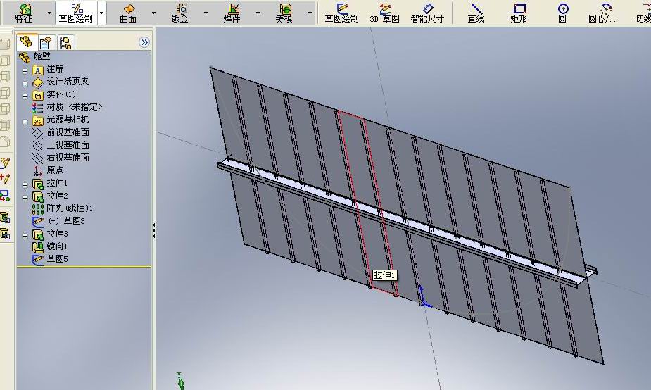

发表于 2009-2-27 22:15:48 | 显示全部楼层 |阅读模式 来自: 中国浙江宁波
http://www.3dportal.cn/discuz/vi ... hlight=%B7%D6%B8%EE怎么分割实体/ D2 e2 Z! i3 E* Q
中danilso在7楼介绍了非常详细.其中"步驟4  分割完成 刪除拉伸曲面 "
! y- d* v# Y0 M' K* M- X可是偶刪除拉伸曲面后,又变回原样了,怎么也试不成功?: b) Z+ m/ R' }* r
$ n0 Q' V+ ]( k% H3 ~

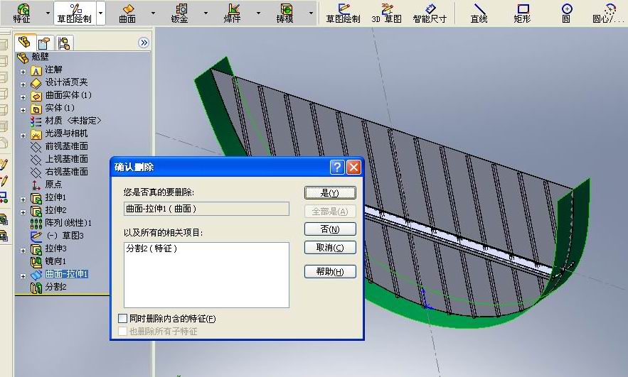

1.删除拉伸曲面,确认6 s! o3 M! g% i
+ i* @2 y+ K  u2 i0 q. [- s2.又变回原样了.
) C! F" ?3 L4 `0 j! u6 G( \/ `+ r 裁剪_14.jpg
$ ^$ |( Z  S2 H% p" z  q" d, l为什么,错在哪里?
( A% X4 o; k, [4 O& d' H5 L( U不胜感激!
' w1 a$ O: V8 F* n% d+ L: R0 N( {  @- a; u3 U1 ], J2 r
[ 本帖最后由 xxwyyf007 于 2009-2-28 11:51 编辑 ]

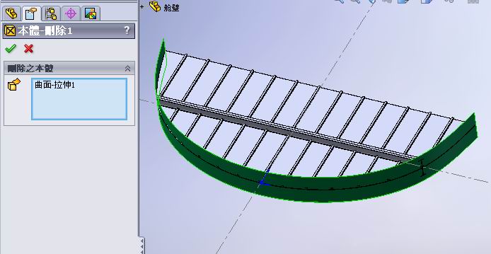

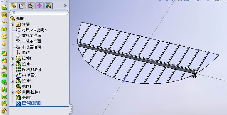

不該直接刪除本体應該用 插入-特征-刪除本体
发表于 2009-2-28 10:08:36 | 显示全部楼层 来自: 中国广东深圳
这样也好,这就把直接删除和用删除实体特征进行删除的区别搞清楚了。
发表于 2009-2-28 10:59:38 | 显示全部楼层 来自: 中国上海
把工具曲面隐藏就可以了不必要删除,它本身不占体积没有质量不影响强度分析。) \# c1 h; W. W0 e- U* q

# U, W2 K( d7 B6 v. H& j7 p; ~3 g有了danilso的指点,问题解决了. & L/ D+ e1 D" L
