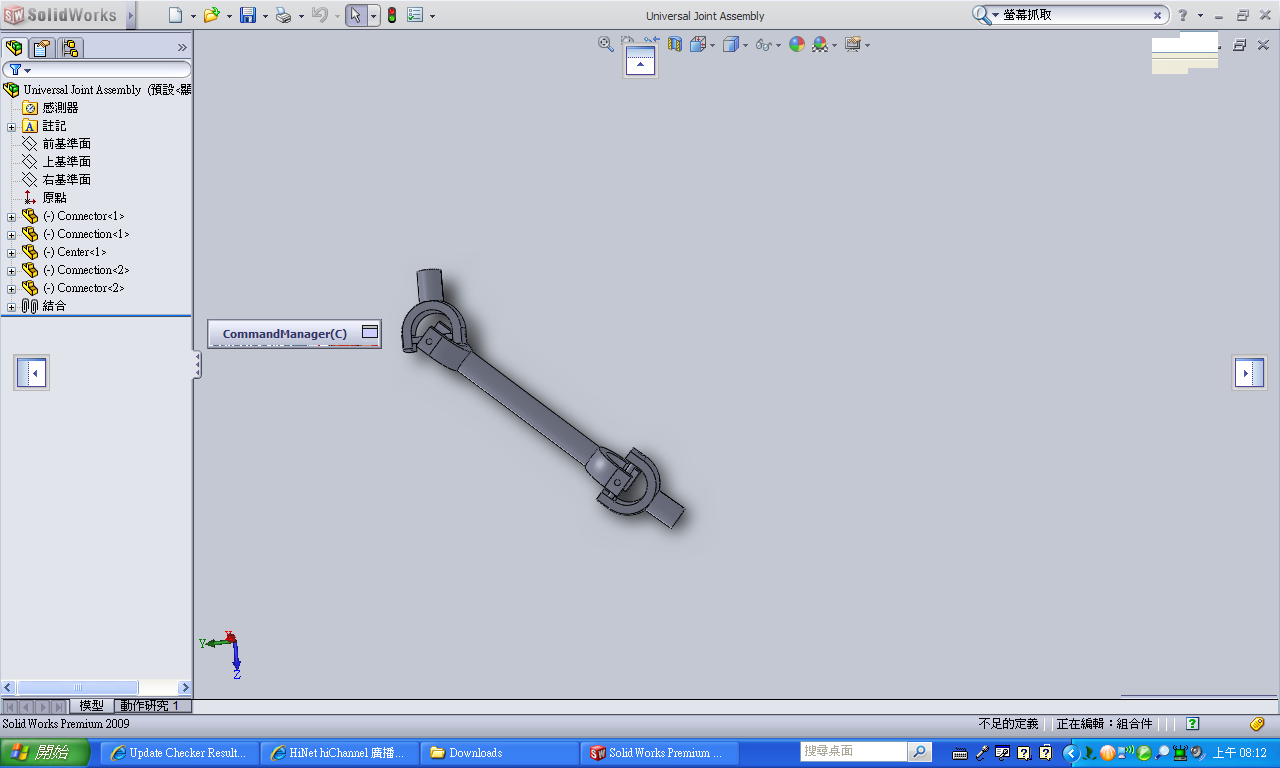

我們公司的機台分上下兩層進行加工
5 @5 M) t6 V: e9 y但是下層的加工品一直不好
# b9 o- ?$ Y/ C: H/ O我們懷疑是萬向接頭的剛性或是動態有問題1 B* b$ [# G& A8 y
我畫了一個萬向接頭的組合件
9 ^2 v. x+ Q! s* w% ~想要用SOLIDWORKS來模擬它的輸入與輸出
9 u7 Q# h6 A; X& ^1 I$ r; d請問該如何進行呢??

发表于 2009-2-28 09:59:57 | 显示全部楼层 来自: 中国广东深圳
只是做运动分析的模拟是没有意义的,可以从两个方面考虑:$ S( N7 j3 o* t+ b* S! S' ]
, M: Q/ e1 r4 E& U1、做一下频率分析,通过改变结构形状和尺寸尽量使设备和零件的主频躲开工作频率。
! k& T: ~# u; q( C: ]6 \2、通过cosmosmotion分析,把一个周期中的受力曲线转给cosmoswork 来进行受力分析。

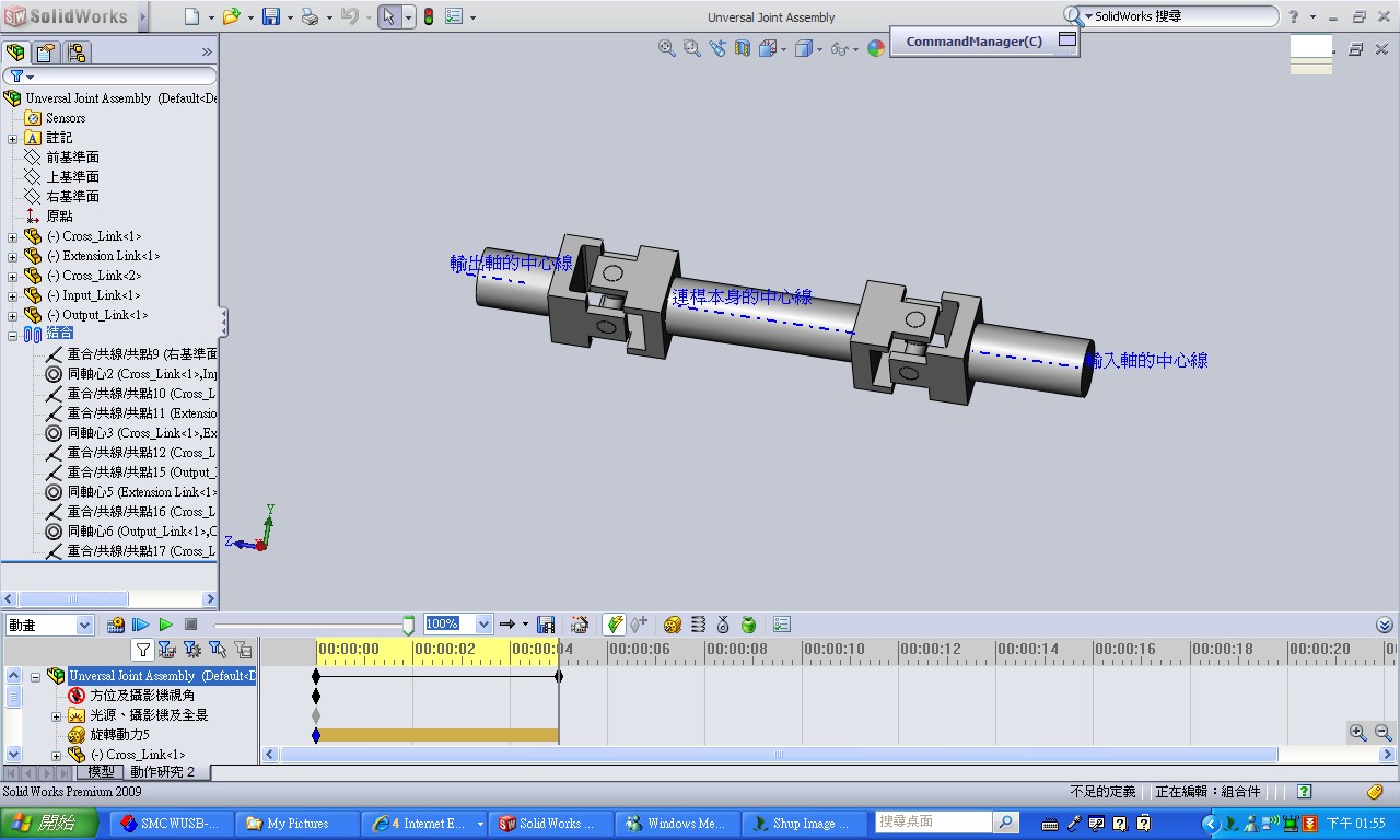

今天我把零件用solidworks重畫
% s6 f7 J! N7 o/ }4 h現在把零件全部結合好了
  w. a. c0 }5 T& o2 w' S* o; [! _3 h輸入  延伸  輸出的中心軸都在右基準面上8 F. d) I1 b/ g
但是輸入  延伸  輸出三個零件的中心軸都重合成一直線
+ o) L2 l; H" C& A' S& W如果我想要讓三個中心軸都有彼此有3度的歪斜
% ?* _4 C6 K% B- H/ @  K: t請問要怎麼做呢??& s: T( t% d) {

我想要模擬輸入軸與輸出軸歪斜6度的情形
+ a. Q; ?7 f  K$ m3 E$ O5 j; p當然也可以做成輸出軸與輸入軸平行
& N6 l! }9 d1 O; z: M. Y) K: C但是偏移一小段距離的情形
