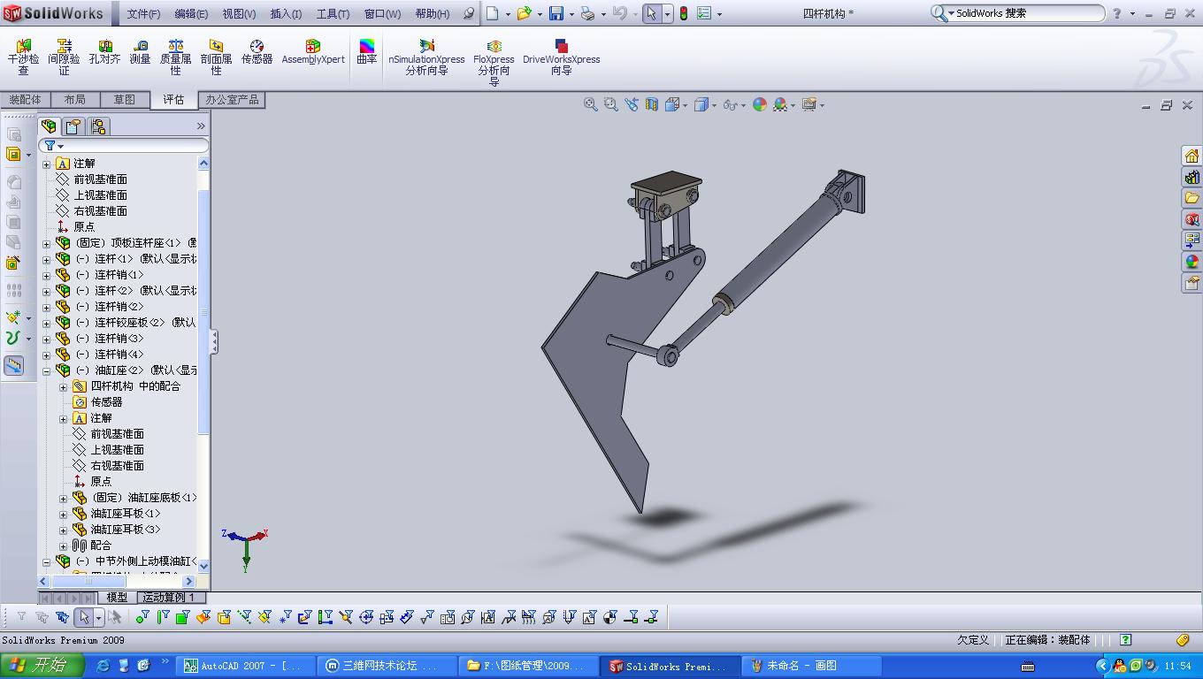

求高手看看这个四杆机构如何运动?

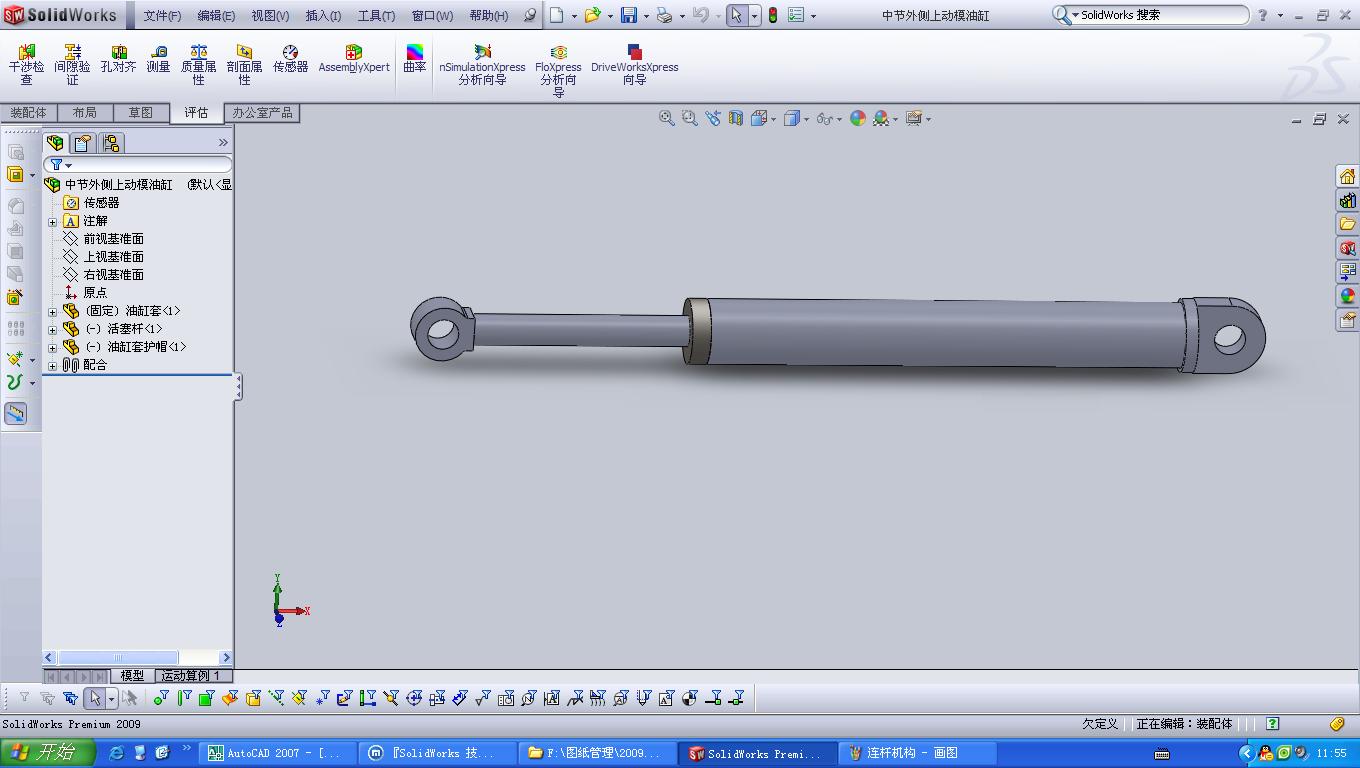

, a* n, j& M, ?* i1、油缸如何在装配体中准确的收缩?2 J/ J" W5 N2 \
2、拼在一起后的连杆机构为什么我的动不了啊?
+ A0 Z, k2 F9 v" ~# }附带了源文件

发表于 2009-2-28 15:16:48 | 显示全部楼层 来自: 中国广东佛山
肯定动不了的,你得在装配图中将油缸的零部件属性设成灵活,因为你的油缸是装配件,% b7 `' V6 \% y
09版的就不知了,
发表于 2009-2-28 15:35:31 | 显示全部楼层 来自: 中国浙江温州
LZ的装配体层次不对,所以油缸不会动。油缸运动位置可以用草图限位。
) @2 U/ A5 `! o4 k我把你的修改了,你参考一下。& E  |* X% \6 E" z) t' J
四杆机构2.rar (1.74 MB, 下载次数: 50)
发表于 2009-2-28 15:48:08 | 显示全部楼层 来自: 中国上海
帮你改动了一下
不知你要的是不是这个效果
- b) L; x  m% Z重新给你上传了
% O/ Q! `8 U% w) E. X, J, X只是增加了你邮缸的一个宽度配合,并在装配图里把它的属性由刚性改成了柔性
四杆机构.rar
1.82 MB, 下载次数: 57
 楼主| 发表于 2009-2-28 15:57:43 | 显示全部楼层 来自: 中国湖南怀化
谢谢了,可以转动了!
