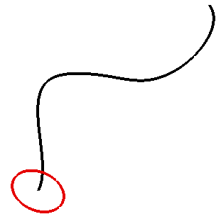

[原创] 练习如何在3D曲线上绘制垂直该曲线的圆
发表于 2009-2-28 12:22:37 | 显示全部楼层 |阅读模式 来自: 中国上海
最终效果如图,当然该垂直与3D曲线的对象可以是圆也可以是任何曲线对象,附件是练习用的3D曲线。

发表于 2010-1-7 13:42:12 | 显示全部楼层 来自: 中国广东广州
我是通过基准面来做的  不知道有什么更好的方法呢~~

1 m: E/ H4 ^0 L% D) B3 B) P! B9 C2 z+ O* {" z
用(設定工作平面到對象)選擇3D曲線 將U設為0或1

发表于 2011-1-17 13:19:08 | 显示全部楼层 来自: 日本
4楼的建议 值得学习  不错的方法
