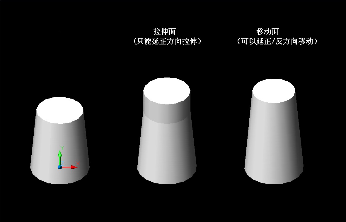

实体编辑中拉伸面和移动面有什么区别?8 H8 P8 z$ _5 ], P3 V
两者分别适用什么情况?都有什么样的技巧?
发表于 2009-2-28 19:21:16 | 显示全部楼层 来自: 中国广东汕头
看下锥体用两种方面操作的结果就知道。
 楼主| 发表于 2009-3-1 09:43:41 | 显示全部楼层 来自: 中国辽宁鞍山
我明白了,拉伸面是保持被拉伸面的形状不便,而移动面则是整体移动,不知对否???
