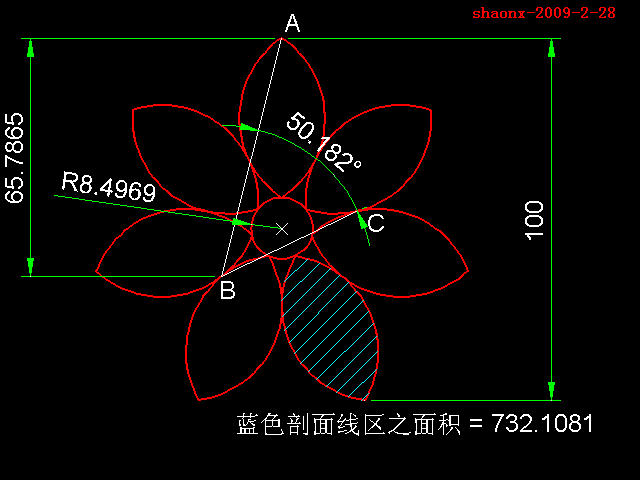

【进阶级练习题84】标准答案:
0 c1 L7 t& }& w6 |4 u1. a之半径 = 8.4969,就是(b)  F" R0 t, _3 b1 n* |' {
2. AB两点之Y轴距离 = 65.7865,就是(c)
2 g; H! x; ?3 i3. ∠ABC之角度 = 50.182,就是(a)
. t3 k" s( q  S  b" s. c& e2 W2 t7 q4. 蓝色剖面线区之面积 = 732.1081,就是(c)
' T$ w: |) p+ r0 x" J 进阶84解.GIF 1 c/ J$ _. q4 {" |2 B

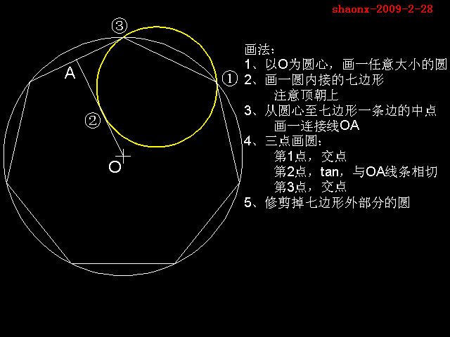

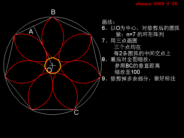

7 V7 ~& Q$ Q, R9 C5 P% c【进阶级练习题84】解题思路' P% i' C/ X0 a* l
本题基本上就是练习画圆,三点画圆,修剪成圆弧,还练习了“环形
- _. B7 \  [+ D  o( }1 [: I阵列”和“缩放”。1 h# N$ x; m- k
* p; P5 O, t( h. T! s$ Z! }
/ N" g' `8 H! [/ i2 p8 B7 h0 d) }
# O+ o+ n6 k& v1 a
