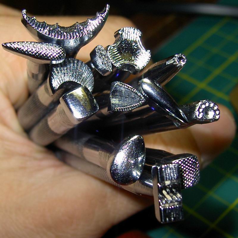

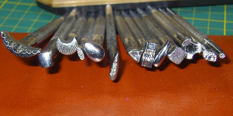

印花工具组.jpg 001.JPG 002.JPG ' R5 C0 c& x9 V+ K, b8 ?1 C# L/ }
请各位老师帮助看看这些工具的头部,是通过什么工艺加工的?谢谢

发表于 2009-2-28 23:54:20 | 显示全部楼层 来自: 中国广东汕头
是不是有专门的冷冲模,然后再经过热处理?个人看法

发表于 2009-3-1 08:27:44 | 显示全部楼层 来自: 中国江苏常州
产品没有具体尺寸,要是比较小的话.我想会是用挤压成形吧!然后再用抛光工艺加工头部.

看似精密铸造

这些工具端部的花纹是用模具冲或压出来的。

发表于 2009-3-2 16:06:17 | 显示全部楼层 来自: 中国浙江宁波
应该是锻出头部然后电火花加工。

从使用要求来看,零件有一定的硬度要求,所以精铸的可能性更大4 R* j2 D5 i7 W8 j
冷镦的话,材料比较软,可能不好满足要求!

应是精铸后微量机加得到的

 楼主| 发表于 2009-3-4 22:42:09 | 显示全部楼层 来自: 中国辽宁沈阳
谢谢各位的回复,我还是不知道正解,现在还是一头雾水的。
; F9 O& |2 ]2 Y2 [) i
/ t# f8 d; s& ?, y' O1 [9 j这些工具是用来在皮子上打花纹用的,长度就像一只笔,直径是6毫米,头部根据形状不同稍微大一点。我想加工这个除了头部外,加工就像是打腰带孔的冲子那样,只是多了一个电镀,应该是在车床上滚出一个小棒,是吧?然后,再把头部焊接上去,只是这个头部是怎样做的呢???
% |; `$ G6 V/ R# h2 Z$ S5 a' c, j- t8 Y
因为是日本进口的,所以价钱比较贵,国内还没有生产,所以国内的消费者就要花更多的钱买,我想国内做这个小东西应该不是问题的,所以,就想尝试着找对人加工,又不知道是什么工艺,什么工厂能做。
发表于 2009-3-5 10:04:01 | 显示全部楼层 来自: 中国湖北宜昌
回复 16# 天之水 的帖子
这种工具类似钢字模,找钢字模加工厂应该能做.
