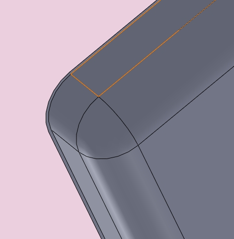

这类钣金SW怎么画不了; ?* Z' T) D7 Z# ?1 U- L# K8 M& {, k4 ]
6 G2 Y$ Y* v0 ~( R1 i% w% G

其实solidworks钣金造型是和钣金的生产工艺紧密相连的,楼主可考虑下实际落料时应该怎样?5 u$ m5 B' N) c$ F# C
这个位置无法形成钣金特征主要是不符合钣金加工工艺。4 U$ N' ?: k& P- G3 T& q1 V
任何钣金零件都是由一块板然后加工而成,象楼主这样的零件多是在圆角处对角线分开。

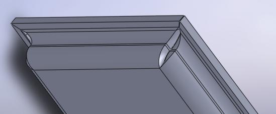

好像只能做成这个样子了,其他的,要么就是焊接后磨平,能达到你的效果,

正常钣金做是不好加工的,是要做补角焊接的,因为在根部转角处是个球面这需要单独开模具压的,用斜接法兰做看似简单但那个地方就不是球面了,而是两个圆弧对接的一个尖角,如果圆弧很小是可以的(折好后打磨成球面)但不标准,如果圆弧太大根本就不行

从图纸上面看,光靠钣金市没有办法做成这样的效果的,如果非要这样的效果,可以考虑用模具做呀,自己制造一个冲模,直线拉伸钣金,然后用冲模直接灸做出来了,但是实际中的话,成本会比钣金高的多了,如果没有原则上的需要就的话,只能如楼上所说的焊接了。这个的实际发生费用会小得多的多
发表于 2009-3-2 14:43:04 | 显示全部楼层 来自: 中国上海
同意楼上的意见,在SW中只要用成型工具...就能做出模型!但对加工没任何指导意义!
- `/ D+ D9 ]% {5 o/ }: _4 P若为了实际加工的话,量大可以考虑开模5 n# O, ?$ M+ ]4 l
量小的话,采用补角的办法7 X% ~+ X2 V& x% j) H" X

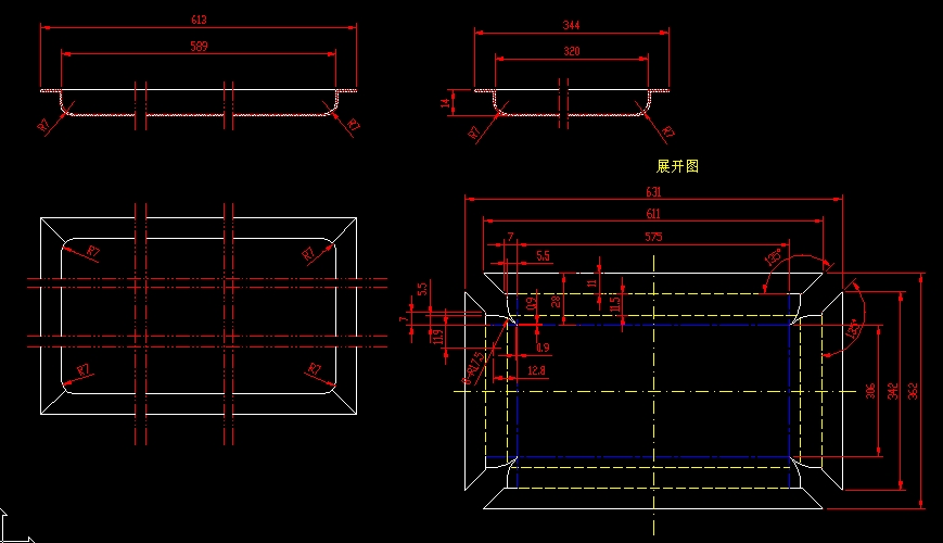

谢谢大家,我有个朋友用G4软件画出来了,并用展开成图2的样子,是不是SW钣金功能不强大

怎么去加工是另外一回事,可用SW钣金画不出来,而G4能画出来,不知是我不会用SW,还是SW钣金不够专业

如果设计的东西加工不了的话,只能证明设计是失败的,如果你是一个工程师,如果设计的失败和产品的报废与你的收入有直接的联系,你就会发现设计的东西无法加工是一件多么愚蠢而又可怕的事情。产品的质量是设计出来的,而设计的目的就是要加工出产品的,要加工的好就需要合理的工艺,合理的工艺又取决于设计的理念和方法,所以完美的设计要考虑每一个加工细节才行。工程师本来就是是要高出工人的,但工程师自己都不知怎么加工,那不是要让工人为难吗; Y9 ~1 s/ L7 `, j, Y" G
还有楼上说的这些个功能SW都有,上海的大部分钣金公司都在用SW
