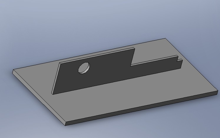

如图,我想表示由两块钢板焊接成的,其中的一块有生成单独的子焊接件,该怎么操作?

楼主这么简单的模型,为什么还要进行下一级子焊件呢?
8 k9 {0 Z- ]" o3 e: [其时只要在焊件工作模式下进行绘制,足矣.出工程图时生成焊件切割清单.

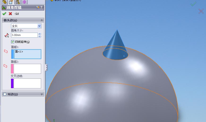

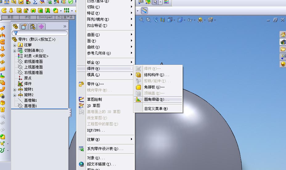

我尝试了一下在零件图中添加 焊缝 特征,第一步就插入焊件,
+ B2 t# G8 B& b" z然后建立了两个旋转特征,
) c. G% j) {, `7 G  l然后插入焊缝特征,面组选择不了。如图1 |# L3 J/ e6 G0 }
) B4 \1 v& ^- c: D4 t9 d
为什么呢?
添加焊缝不成功零件.rar
85.59 KB, 下载次数: 5
发表于 2009-7-8 19:31:24 | 显示全部楼层 来自: 中国上海
两个特征不能合并成一个实体,要分开的,做特征时,合并结果那一项不要选。
  y4 ~* K: v) p4 v球面好像不能加焊缝的# P  r; T4 U" L' O/ W4 e
