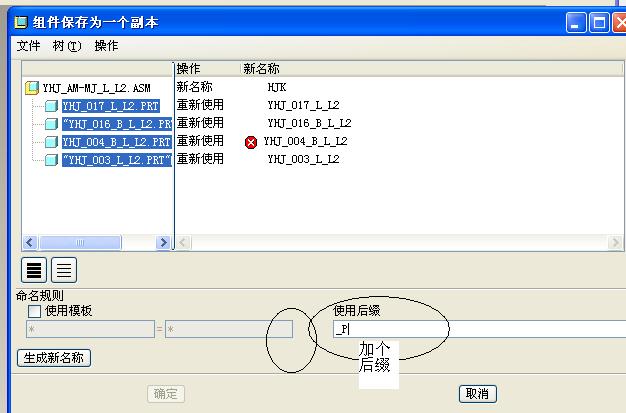

小弟菜鸟,用proe画了1个装配图,完成后吧这个装配图的工作文件夹内全部文件复制到另一个目录,再在那个目录里面用复制后的零件花了第二张装配图, 问题在于 每次启动proe只能打开一张装配图,要是同时打开这2张装配图则后面那张就会出错,请教大虾们,小弟操作上有误么?  还是什么其他问题。

同名文件但是不同结构容易出问题的,其内部参数也会混乱导致错误的,, k  h; d. _: w0 `: H& r& D2 j
不要用同一名字
发表于 2009-3-2 11:31:11 | 显示全部楼层 来自: 中国香港
回楼主,由于你复制的装配图跟原装配一模一样,名字相同,所以在同一个PROE程序里面打开时由于名称冲突会发生错误,或者系统会提供一个默认的名称供你使用。
/ l9 o! X! J' K* |2 J- g8 R. I这种情况你可以:一将复制的零件改名,二再启动一个PROE程序,每个程序打开一个,我平时就是这么做的,很方便。
专利 + 3 应助
发表于 2009-3-2 11:36:09 | 显示全部楼层 来自: 中国广东佛山
这样子你不要复制 打开装配组件后 用另存为,加个后缀,元件工程图都弄过去了,修改起来也方便了 :lol: 或者如果尺寸没变的话,你在原装配图再插入个页面

- u- E. r# I6 N- P4 w或者把文件名相同的改成不同的。打开装配图后,把零件重命名。

: \0 q- n# F9 ]; p6 m/ `: E如果是这样的话,倒不如使用备份功能啦

你两个文件夹里有同样的名字而你又没拭除内存出现这样的结果7 E4 h* {. T" ]+ R- C6 _. f
我的习惯做法是这种情况下先文件》拭除做的。
