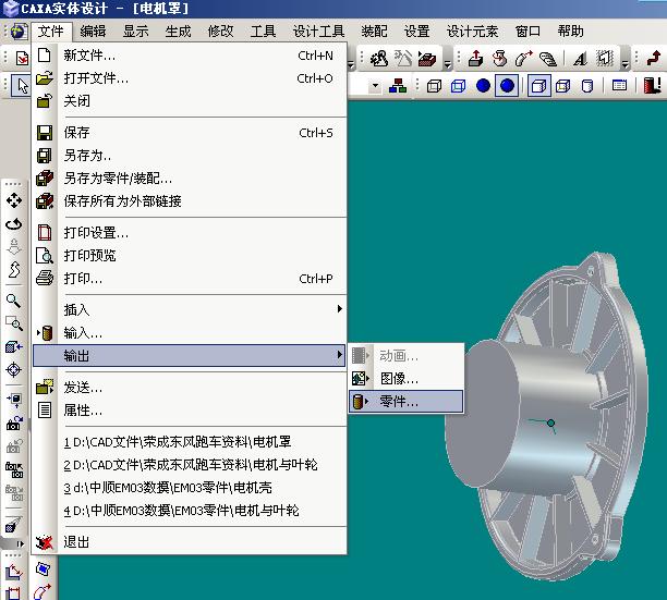

发表于 2009-3-5 08:12:27 | 显示全部楼层 来自: 中国天津
选中做好的实体后再点击“文件”“输出”“零件”,在出现的对话框中选择想要的格式。

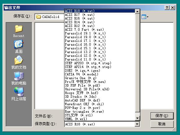

 楼主| 发表于 2009-3-5 08:57:17 | 显示全部楼层 来自: 中国浙江金华
我的保存类型没有你那么多啊?是不是还要下载什么Crack文件之类的?

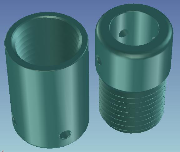

发表于 2009-3-5 11:56:45 | 显示全部楼层 来自: 中国浙江宁波
转换时一定要选定要输出的实体
图中如两个实体同时输出就失败,选择一个就可成功。格式我采用的是:iges
- G* h# m2 x) q5 ~% Y. ?  p4 O5 X1 _! @. |注意:转换时一定要选定要输出的实体,你要的保存类型就出来了。

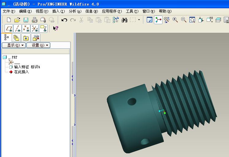

发表于 2009-3-5 12:07:36 | 显示全部楼层 来自: 中国浙江宁波
你看在proe里打开了
发表于 2009-3-5 20:08:43 | 显示全部楼层 来自: 中国天津
原帖由 jin7181 于 2009-3-5 11:56 发表 http://www.3dportal.cn/discuz/images/common/back.gif3 j. E8 R0 ^: A1 z
图中如两个实体同时输出就失败,选择一个就可成功。格式我采用的是:iges( U# N. J: d- w+ ^" N8 I- \
4 Z  z+ G6 \7 J' i* e5 v7 @保存时选择Pro/E中性文件也可以,两个以上的实体可以装配在一起输出,不过输出的不是单个文件,而是按实体零件的数量输出的,在Pro/E也可以打开。

 楼主| 发表于 2009-3-5 20:38:21 | 显示全部楼层 来自: 中国浙江金华
现在关键是我保存的文件没有6楼那么多,不知道是什么原因?

回复 13# 长弓劲弩 的帖子
那是你的方法不对造成的,在实体中只能输出单个零件,具体操作是:先用鼠标单击你要输出的零件,使要输出的零件变为绿色(也就是被选中的状态),而后再按6#的方法去操作就有很多选项了,再选择你要输出的格式,单击确定OK,输出成功后就会有一个提示,零件输出成功。
 楼主| 发表于 2009-3-6 08:13:12 | 显示全部楼层 来自: 中国浙江金华
原帖由 dongchongxiacao 于 2009-3-6 07:59 发表 http://www.3dportal.cn/discuz/images/common/back.gif& c3 a. R9 J' A6 k, w  ^
那是你的方法不对造成的,在实体中只能输出单个零件,具体操作是:先用鼠标单击你要输出的零件,使要输出的零件变为绿色(也就是被选中的状态),而后再按6#的方法去操作就有很多选项了,再选择你要输出的格式,单击 ...
