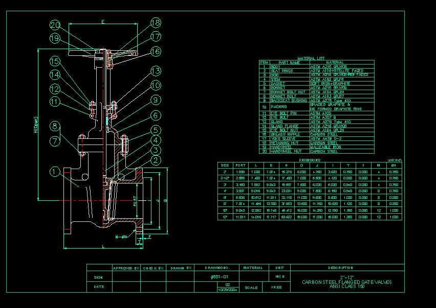

[机械] 截止阀门图纸
发表于 2009-3-2 12:03:25 | 显示全部楼层 |阅读模式 来自: 中国天津
截止阀门图纸
截止阀门图纸.rar
45.23 KB, 下载次数: 467

这个图纸值得收藏,多谢楼主了。2 x/ t/ h9 H* O/ ]2 I, f5 N
是否有零件图?

怎么全是英文的,看不懂

请更正+ n/ f3 g! F6 Q6 ~& `8 y1 g/ U
这是闸阀而非截止阀

这个图纸不错,就是资料在全的就好了,资料太单一

同意8#,闸阀而非截止阀
发表于 2010-4-13 19:25:44 | 显示全部楼层 来自: 中国浙江温州
你这是闸阀好不好 别忽悠了

这是硬密封闸阀

% D' f* t. U0 u( j# ^ 贴的是闸阀说的是截止阀

这个是截止阀么 貌似不像啊

谢谢楼主,是水阀门的
发表于 2011-10-9 17:12:50 | 显示全部楼层 来自: 中国新疆哈密地区
谢谢楼主,正需要,就是里面全是英文材料,会不会有什么问题

闸阀外形图而已。
