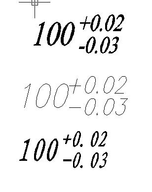

CAD公差标注时,上下公差,即上公差为+0.05,下公差为-0.05,但出来的效果却是不对齐的,-号总是比+号短一些,造成标注有些错位,不晓得论坛里有没有人提过这个问题,我没找到相关的帖子,如果有重复,还请版主告之贴子的地址,把这个贴删掉,谢谢了!2 i" ], W3 o# {; I
" V$ f) o/ u) w, Q% X4 X  i

2、可以用修改文字——堆叠命令,如+0.05^-0.02,堆叠就可以了!

堆叠标注时,改成英文输入状态,用空格键调一下试试。我都是这样处理的。

这是字体的问题。9 s+ ~' G& @: S) y' u: D- ~
如图中所示用“times new roman”时明显负号短了很多。下面两个是simply和仿宋体,效果还可以。; H  {( D" t' A, s) t$ k$ d6 v, r
: k( @  e- _  ^+ s& K2 t3 r% `% P
[ 本帖最后由 lhf999 于 2009-3-2 14:37 编辑 ]
 楼主| 发表于 2009-3-2 14:36:40 | 显示全部楼层 来自: 中国山东潍坊
字体的确是个问题,因为“times nem roman”这种字体确实是负号比正号短,即便用szm5757的方法也无法做到,看来这种字体确实无法达到预期的效果了,非常感谢各位发表的意见,受教了!

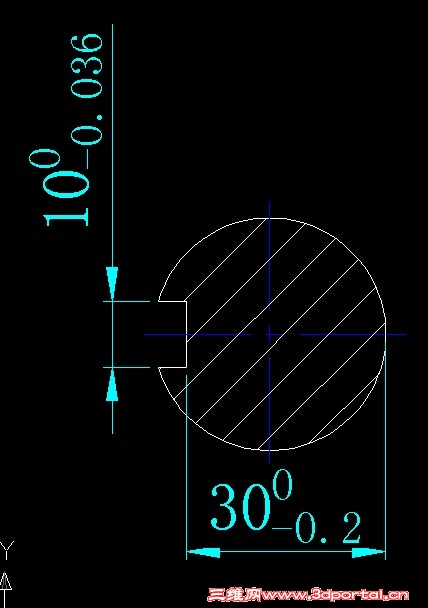

2 ?6 y& [9 ~( n+ F  \0 F- E& D; H我是用2009版本的,公差标注时,例如对于上公差是0,下公差是-0.2时,堆叠时,0总是与-号对齐。这个怎么办?
发表于 2010-7-5 15:03:05 | 显示全部楼层 来自: 中国广东佛山
就是这样的,如何解决呢?
发表于 2010-7-5 16:33:29 | 显示全部楼层 来自: 中国北京
楼上的情况在0前面加一个空格,0和空格以及其他的一起叠起来就对整齐了。

楼上的情况在0前面加一个空格,0和空格以及其他的一起叠起来就对整齐了。& m+ H. c, F! W2 |4 F+ [
zhaozhihui 发表于 2010-7-5 16:33 http://www.3dportal.cn/discuz/images/common/back.gif
- E0 C8 c. [$ Y# m3 l/ }
嗯,这也是一种方法。谢谢啦,暂时先这样解决吧。
