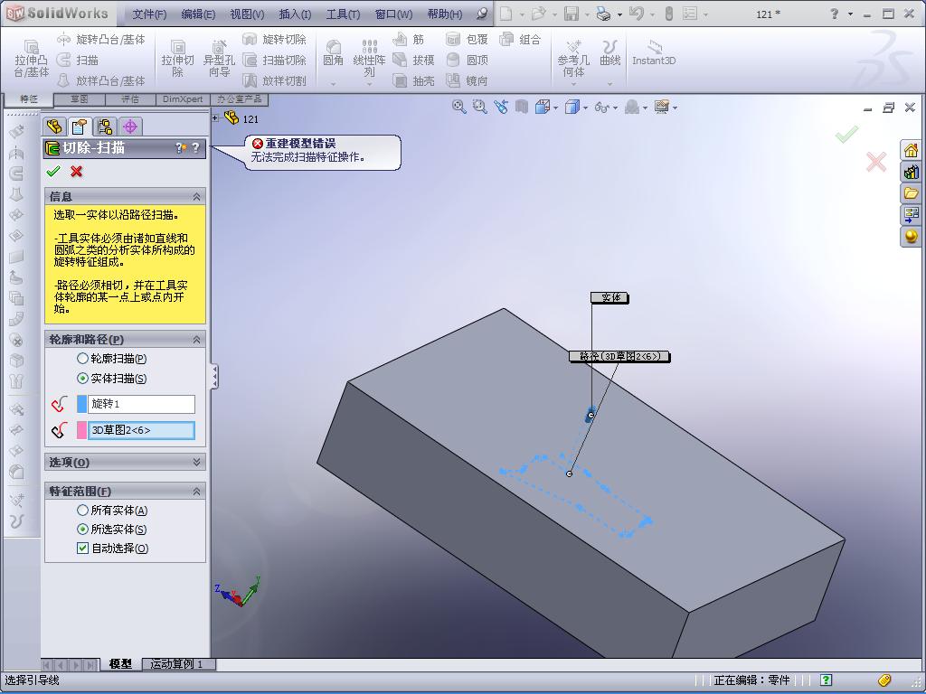

俺鼓捣了半日,就是做不出来,请高手指教下
1 e1 K. T* w% y谢谢了!!!

回复 1# yanzhouping 的帖子
主要看你的路径平滑度,切除时不能够产生自交叉情况。我从图片看的路径有问题,试试圆形路径,如果行就说明是路径问题。

发表于 2009-3-2 21:33:33 | 显示全部楼层 来自: 中国湖北襄阳
拐角度位置太急,也扫不了

发表于 2009-3-2 22:08:56 | 显示全部楼层 来自: 中国广东深圳
轮廓怎么会是“旋转”呢?另外,从图上看,拐角处可能有点小
发表于 2009-3-2 22:49:29 | 显示全部楼层 来自: 中国北京
扫描切除要有路径或者轴线,没看到你有这两线
 楼主| 发表于 2009-3-3 09:11:18 | 显示全部楼层 来自: 中国上海
感谢楼上几位!!
" d% _) m6 i9 B我仔细研究了下我做的图形,应该没什么问题:( s  C) M5 t7 b0 p* b9 _! B
旋转实体球刀(直径2.2)------3D草图路径(所有圆弧R2)
, z8 J2 [- v7 D& ~0 F$ t但是就是出错!
* |1 X' F, y; T  a2 [8 A还望高手指点,到底哪里没注意到啊!
发表于 2009-3-3 09:22:37 | 显示全部楼层 来自: 中国河北唐山
把自动选择去掉,选择需被切除的实体试试。
 楼主| 发表于 2009-3-3 09:43:25 | 显示全部楼层 来自: 中国上海
原帖由 zhaowenzhu 于 2009-3-3 09:22 发表 http://www.3dportal.cn/discuz/images/common/back.gif
7 i! [3 h4 Z3 q/ q( h8 K把自动选择去掉,选择需被切除的实体试试。
试过了 也不行的,我都没有一点办法
发表于 2009-3-3 10:48:58 | 显示全部楼层 来自: 中国上海
问题应该是你的3D草图路径有斜着上升或下降的地方,然后扫描切除的实体轮廓要垂直于路径,就造成上下倾斜地方的切除也是歪斜的,因此在回转的地方就有可能会交叉,因而失败  E# H9 ]: V: n9 g& f! e) ~
其实你可以用你的3D草图做一个拉伸曲面,然后使用用加厚切除就要解决,因为加厚切除底部是平的而不是圆弧,所以你再画个圆沿3D草图路径扫描切除一下,开始和结束处的平面可旋转切除一下全部解决. @1 t7 b- G- Y% G1 [! C
