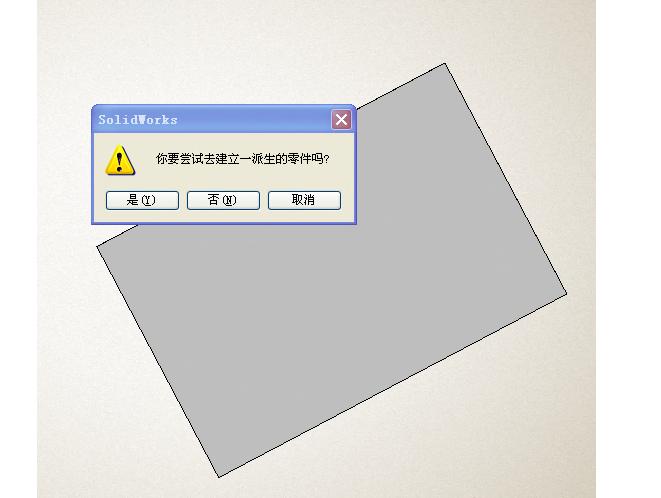

各位请教你们一个题问:::我用同一个SW光碟装不同的两台机为什么一台机可以实现成形功能:::而另一台机就出现以下的问题呢::

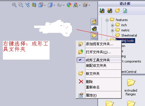

回复 1# mm21 的帖子
这是老问题了。解决的办法: QQ截图未命名.jpg

发表于 2009-3-3 10:40:28 | 显示全部楼层 来自: 中国上海
可能有一台机器以前装过SW没删干净
