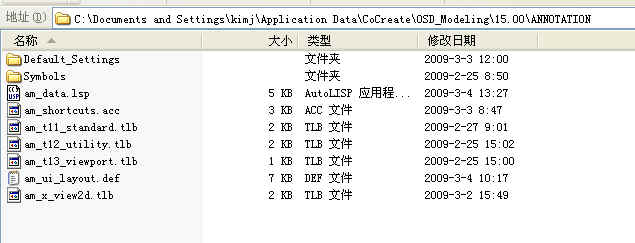

 楼主| 发表于 2009-3-4 17:41:36 | 显示全部楼层 来自: 中国江苏常州
找不到am-customer ,晕
发表于 2009-3-4 19:15:42 | 显示全部楼层 来自: 中国浙江嘉兴
找不到就新建一个吗。
