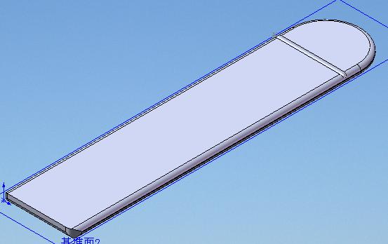

我只想把选中部分圆上角,其他没选中的边线不用圆角的,但一执行圆角操作就整个棱边都圆成角了,希望高手能给予解答!多谢啦!

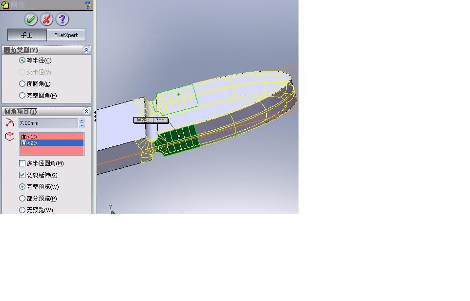

选择线,不要选择环。
发表于 2009-3-3 09:24:19 | 显示全部楼层 来自: 中国上海
按楼主的图,这做不到,你的圆角半径为7,超过了槽的深度4,圆角时SW找到的圆角终点不可能是槽,而只能把整个棱都圆角。要按照楼主的要求只圆角部分棱,只能把圆角半径修改成R≤4。

你的问题在于细节,我下了你的那个零件,也改好了,可我的版本比你高,你打不开的,先和你说一下怎样修改吧' ?0 J, b6 w; u5 i) [6 K8 p! T
1.问题在于你的圆角是R7但那个小沟槽却很小,也就是说在侧面的圆角的深度已经远远超过了沟槽,软件不知你将怎样处理那个侧面为了过渡它只能延伸下去,如果硬是强行断开的化就是现实加工中也会出现一个棱角台阶很难看的,所以说在设计的过程中要很清楚零件的每一个细节
3 R% `  v) @6 G& P+ y2.其实要解决这个问题只要把那个沟槽也加上圆角就行了,为了美观圆角要尽量小如R3,记住 还是在那一个圆角命令里,选择多半径圆角8 f5 r: L1 P  b' u; w* [
3.另一个方法就是把你的沟槽环切,即侧面也切下去直接断开两个面再倒圆角就行了,为了美观沿沟槽或沟槽顶点也倒个小圆角,即美观摸着也不刺手

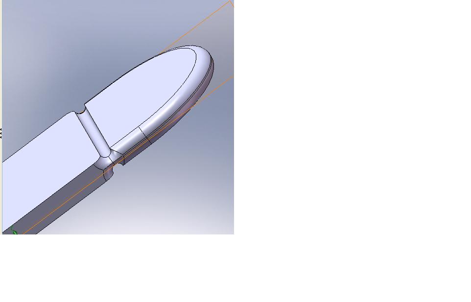

发表于 2009-3-3 09:54:02 | 显示全部楼层 来自: 中国上海
看下这样行不

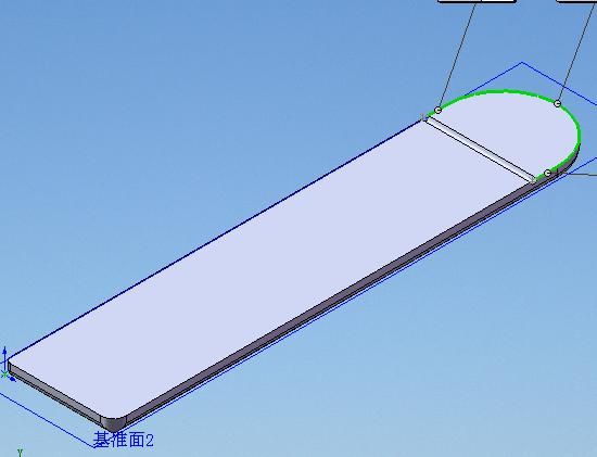

发表于 2009-3-3 10:33:02 | 显示全部楼层 来自: 中国山东临沂
分2部分建模,先半圆倒好角,再建长方体,再切半圆槽。9 F/ V+ `1 ?  l( z' Q* L2 E( e
笨办法

发表于 2009-3-3 10:41:44 | 显示全部楼层 来自: 中国北京
有的时候把要圆角的半圆部分部分先拉伸或切除0.001就独立出来了再圆角或切槽。笨办法啊!

发表于 2009-3-3 11:20:23 | 显示全部楼层 来自: 中国山东淄博
是不是这样:( c3 t+ y# H5 P
2.JPG 9 C+ o0 a' ^# C# a
发表于 2009-3-28 15:14:13 | 显示全部楼层 来自: 中国江苏扬州
去掉切线延伸
