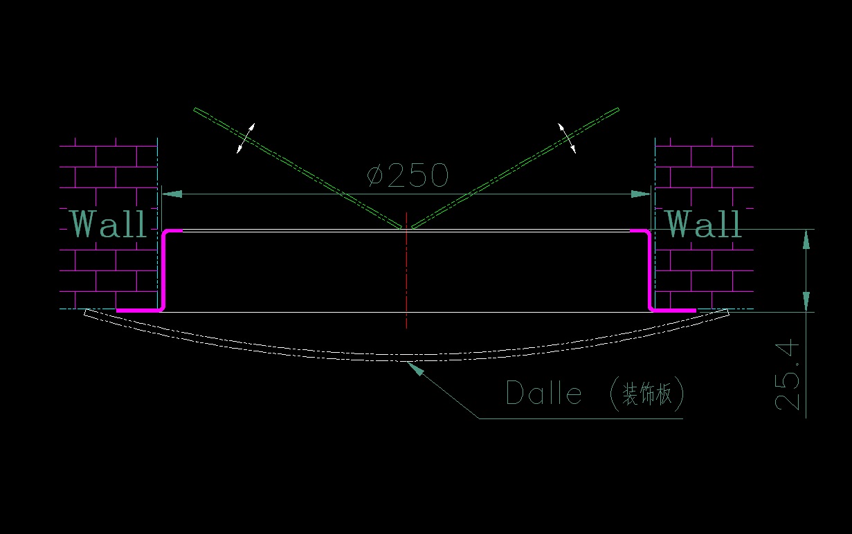

[讨论] 墙上孔采用什么机构/方式实现开闭功能
发表于 2009-3-3 11:55:25 | 显示全部楼层 |阅读模式 来自: 中国浙江宁波
见图: 安装1.jpg
9 ?  Q" d/ m! @( d" c墙上装了个产品,需作通风用。3 {6 a- s3 O) ]5 e1 [% X
现需增加一个装置/机构实现风量调节,拟采用两个半圆形叶片做摆动去实现。5 O6 }8 h% x/ y* L
讨论内容:
# S* G2 f, g. @, K1、若按上述思路,用什么机构去实现
$ q$ g7 g: E/ H% V% |2、拓开思路,还有什么更好的方法实现风量调节功能
发表于 2009-3-3 14:55:05 | 显示全部楼层 来自: 中国江苏南京
抽油烟风道里有,采用多个薄片调节
发表于 2009-3-3 15:49:31 | 显示全部楼层 来自: 中国山西太原
如图中间滑杆可在中间套中上下(或左右)滑动,上面铰接二连杆与二扇风门铰接,滑杆向下就可关闭风门,滑杆向上就可打开风门。可手动,也可往复电动,中间套处可加一定位弹簧销。

 楼主| 发表于 2009-3-5 10:47:53 | 显示全部楼层 来自: 中国浙江宁波
上面是一种机构,利用平行四边形的不稳定性,将其两边固定顶点后作摆动。该机构如需应用的话,需考虑杆的长度问题,不能太短,也不能在叶片(摆动部件)将孔堵住时,杆全部露出装饰板前面。另外,还需考虑摆动部件在任一角度下固定的问题....
9 ^+ Z( b2 o& |% _) |) G) ~( C/ c* j# {! y, y* z
抛砖引玉一下,
  @; g' \, |; w1、利用螺纹机构,将螺旋往复运动转换成直线运动,结合3#的思想,直线运动带动叶片摆动,类似曲柄滑块机构1 ]9 p- O" r- r( i8 }1 g  q  \! k
2、蜗轮蜗杆传动,上图中的直线往复运动改为蜗杆转动,叶片上增加蜗轮部分,注意需增加结构保证中心矩不变( i  ]. R# s) p1 v
5 p$ p3 x2 z7 U: b" s
楼下的可继续发挥

 楼主| 发表于 2009-3-6 13:23:24 | 显示全部楼层 来自: 中国浙江宁波
蜗轮蜗杆传动的传动比大,且能够实现自锁功能,避免出现自动关闭现象。
+ h! K4 |; \6 h) I( i4 h  H另外,与之类似的螺旋传动机构也可以考虑的
