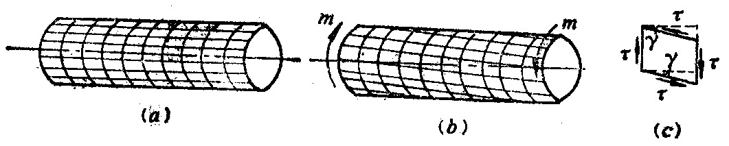

请问大家一个力学问题:如果有一根圆轴,一端固定,另一端施加扭矩T, 显然有公式τ=TR/I(外半径上的剪应力)。但如果另外一个截面也可以用这个公式去求,由于TRI都是常量。那这段圆轴上的应力不就处处相等了吗?实际是不等的,因为剪应变不一样。请大家指导告知,深谢!~~~

公式τ=Tr/I在推导过程中有假设条件,这些条件只有在远离轴的约束部位和力矩施加部位才成立。所以固定约束的地方往往会有应力集中出现。计算整根轴的应力分布用有限元比较有效。
0 O  h4 c6 i; `; s: a: V2 X0 C推导公式τ=Tr/I之前所做的假设:2 v7 }8 v* j# b  f. _
. d0 Q6 d. e) r% j# j1. 变形现象:
8 l( l5 F# f0 \2 ^3 E4 o# K(1)纵线在变形后近似为直线,但相对于原位置转了一个角。- x# W) h& ]) i/ `* J
(2)环线变形后仍相互平行,产生了剪应变。5 z) D4 F& Z6 W* ~& k
2. 推论:3 h7 k- z4 l" r8 [( D3 k
(1)圆杆在扭转后横截面保持为垂直杆轴线的平面,且大小、形状不变,半径为直线。
9 Y$ |# S' ?" Z% O4 B0 F(2)用纵线和环线截取的单元体处于纯剪切状态。
( `; X0 v7 J( n% C0 }0 K/ `(3)圆杆的横截面上只有剪应力作用,方向垂直于半径。, C+ E0 G3 w1 T
2 f! G6 M5 h) e
Clip_3.jpg # Q$ n4 O1 e9 e
% E5 T7 {& y4 f; B

感谢二位的回答,深谢!以前亦采用过FEM,很显然在施加力矩的边缘其等效应力很大,其余的地方相差不大。
