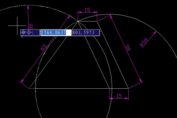

很简单的一个图我就是不会画,呵呵
& ^6 ]  Q' g6 j$ `/ U: c哪位朋友能帮助我下,给我说说画法,谢谢!

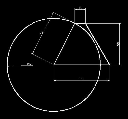

 楼主| 发表于 2009-3-3 14:07:11 | 显示全部楼层 来自: 中国河南南阳
这个真是个技巧问题,借助一个 圆 呵呵,我怎么都没想到

感觉2楼的方法有些不对头啊,借助个园只能保证左边的斜边是65,如何保证右边的?也就是说如何保证两平行边和斜边的夹角?2 H3 v, U0 b* j+ G# Z
我一般是这样画的:2 _& ^( s8 ?( E2 M- R# C
1.画水平线78  ) h4 l5 i9 P) o2 D4 ]
2.向上平移58
( c6 r/ ?  y# e5 k0 T6 r* u5 j# p3.做78线的垂线
( T5 U3 a: M- ^0 s- T4 i  j. s: x4.把此垂线左,右平移7.5- s/ V  B" v! R  a4 r
5.交点连线

楼上说的是对的,2楼的图刚才没看明白。他还用了个圆心的,我说错了2 F3 Y: U4 n" F! u+ u3 W

他用的圆心水平线向上平移58

哈哈,本来就要向上58再从这条线和圆的交点画15的线啊

2楼是对的$ f5 ?. k5 ~! I2 D
1。先画78& p5 J  @" V0 X5 O0 f& o
2。平移向58作一水平线。* {: b- q( f% B7 t' B
3。再画圆65相交于水平线,连接此点K
1 x% {9 w8 }1 M9 p3 d1 b0 g4。以K点向右截取水平线15,得点J。) Q% P& j0 Q4 j% Z
5。再连接J点,修正多余的线。

先画63的线以两端做圆心,分别以四边行的65 58做半径花园。做出后平移15

回复 12# liang5433 的帖子
是高度58,不是钭边58.

2楼是对的,应该可以结案了吧
% M: ?6 ~& ?! h" Y加上11#楼的解释,已经很明了了
