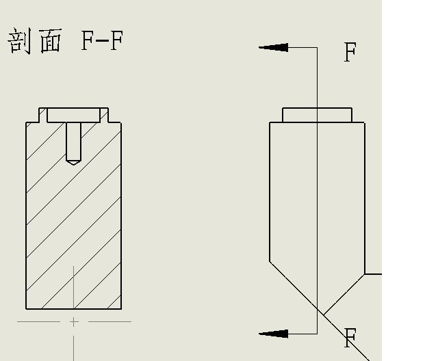

我做建好模后,上面是一个螺纹,但在工程图里面却没有螺纹线是怎么回事啊?

楼主检查一下你模型螺纹孔特征里有装饰螺纹线吗?如果当初创建螺纹孔特征时,在选项里点选的第一项而没有插入装饰螺纹线,工程图里也就没有螺纹线了,楼主可修改一下模型里的螺纹孔特征,重新点选第二项就可以了,如下图。
