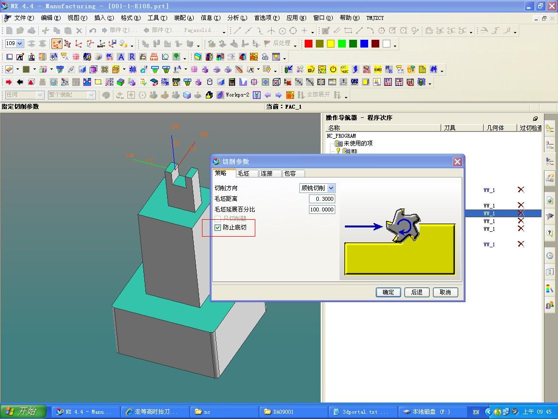

发表于 2009-3-5 11:40:43 | 显示全部楼层 来自: 中国辽宁沈阳
打开"底切处理",做干涉面
 楼主| 发表于 2009-3-5 15:47:48 | 显示全部楼层 来自: 中国广东中山
回复 4# lw19790213 的帖子
具体怎么设,望lw19790213兄指点一下,先谢了!!!
 楼主| 发表于 2009-3-5 15:49:37 | 显示全部楼层 来自: 中国广东中山
回复 5# acc_lxf 的帖子
底切处理在那里?谢谢!

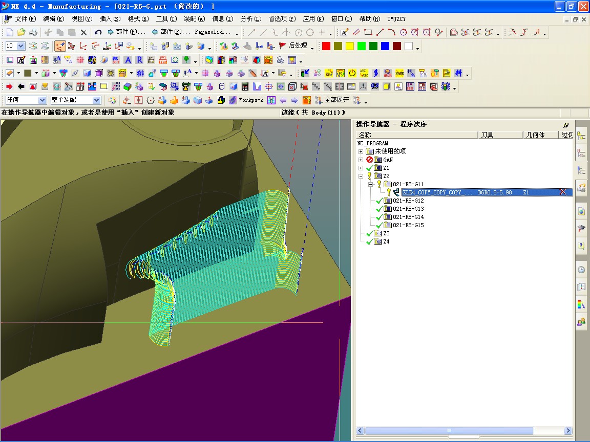

发表于 2009-3-6 09:45:01 | 显示全部楼层 来自: 中国广东深圳
原帖由 zjl5500 于 2009-3-5 15:47 发表 http://www.3dportal.cn/discuz/images/common/back.gif
# Z4 [% l! l' E: m4 Q/ r$ [) v具体怎么设,望lw19790213兄指点一下,先谢了!!!
1 R( G2 N' R$ c+ h8 ?6 v5 j
我传个宝典给你对你有帮助的。再传个图档里面有刀路你参改一下参数。

来图档了。
021-R5-G.part1.rar
488.28 KB, 下载次数: 49

发表于 2009-3-6 09:50:41 | 显示全部楼层 来自: 中国广东深圳
原帖由 zjl5500 于 2009-3-5 15:49 发表 http://www.3dportal.cn/discuz/images/common/back.gif
4 c5 E. U, m4 v" P1 o% X  j, F底切处理在那里?谢谢!
7 ]  g+ x" r* r# _0 D2 b
* j5 K, L$ t* r1 ~6 {) g3 D在这里。天下的人都知道了。哈哈。。。。
