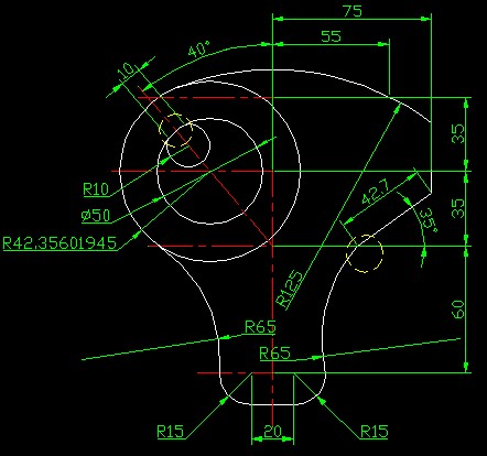

1.jpg 35和55这两个尺寸是指向哪?意图是让我画什么的呢?谢谢
发表于 2009-3-4 10:52:25 | 显示全部楼层 来自: 中国浙江台州
应该是用来确定圆弧R125
/ I1 C3 L% q9 w$ W& h- n8 l4 g8 OR125圆心未定4 c1 m! p2 v/ S0 k! Q. R- L8 V
! v; Y- ^: c8 I/ T
尺寸标注应当调整一下: P# I; u  b8 a+ f+ g
55移到75下方就清楚了4 U" Q7 k0 z- ]" V; P* N

发表于 2009-3-4 10:54:45 | 显示全部楼层 来自: 中国河北衡水
那个55好像是中心线到那个50的圆的外切点,那个35好像是50的圆的中心到125的圆和外面的图的切点,不知对否?楼下帮忙
 楼主| 发表于 2009-3-4 10:57:10 | 显示全部楼层 来自: 中国辽宁沈阳
原帖由 liwgi 于 2009-3-4 10:54 发表 http://www.3dportal.cn/discuz/images/common/back.gif% P- {+ e( T! {8 O
# v0 h  m3 P" M" ^; U7 p* H' a# u
/ M7 K# D% n, I
如果55是 中心到50圆的外切点  意义何在?

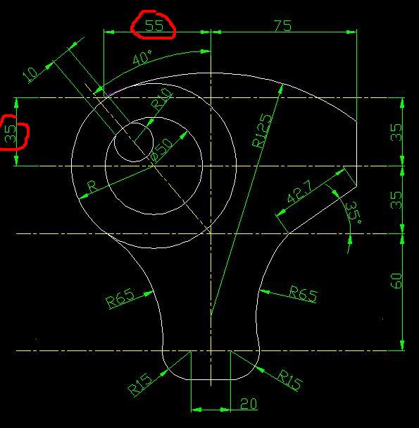

发表于 2009-3-4 11:18:30 | 显示全部楼层 来自: 中国浙江台州
画了一下
7 l5 L, Q7 i4 m5 H9 P8 l稍做修改$ x" E; j7 I+ X! n$ \
4 r; ?& Q/ y% Y( Q  f黄色虚线圆处看不大清楚

, k0 D6 w. l# Z" u. |! v55是右边的呀??
发表于 2009-3-4 11:32:46 | 显示全部楼层 来自: 中国江苏无锡
与φ50同心的那个圆的尺寸是根据做图确定的,如果没有这两个尺寸那么你得知道与φ50同心的那个圆的尺寸才能画出图。
" T9 l) c. T: O
原帖由 ugnxs 于 2009-3-4 11:29 发表 http://www.3dportal.cn/discuz/images/common/back.gif
' z8 a  W, d$ C+ x# k% E0 s" A) h$ D1 C9 {) l
$ c. B& ]& o, Q$ |! p" m, z55是右边的呀??
/ O" x4 i/ c5 m5楼的画法是正确的,55放在左边和右边是一样的。
, ~7 @" ]* @' F# W( A
6 u3 T- i! X- P+ N[ 本帖最后由 rongjian 于 2009-3-4 11:37 编辑 ]

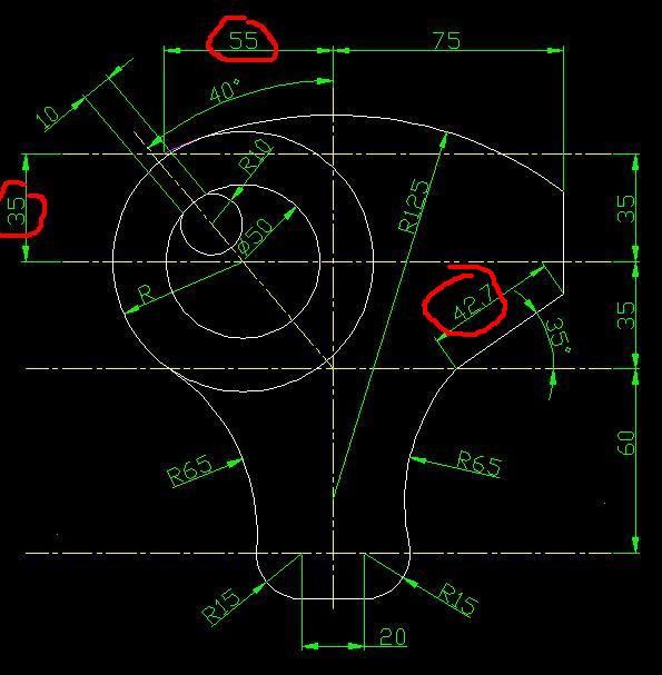

 楼主| 发表于 2009-3-4 11:56:17 | 显示全部楼层 来自: 中国辽宁沈阳
42.7那条线是怎么画出的呢?
 楼主| 发表于 2009-3-4 11:57:42 | 显示全部楼层 来自: 中国辽宁沈阳
2.JPG 42.7的起点如何判断?
发表于 2009-3-4 13:20:55 | 显示全部楼层 来自: 中国辽宁鞍山
应该是指相切点的位置
发表于 2009-3-4 13:46:21 | 显示全部楼层 来自: 中国浙江台州
我的理解, \  G' ^8 {1 J. b4 ~- U
42.7这条直线和圆弧R65相交不相切
5 H/ D, R* E% \2 g/ I8 z若相切就没有42.7
$ M# S& }5 _8 U+ e1 z+ }  s" u2 I42.7起点在中心线上# S6 A& d8 [4 o' B

我的理解是55和35是为了画R125那段圆弧的
