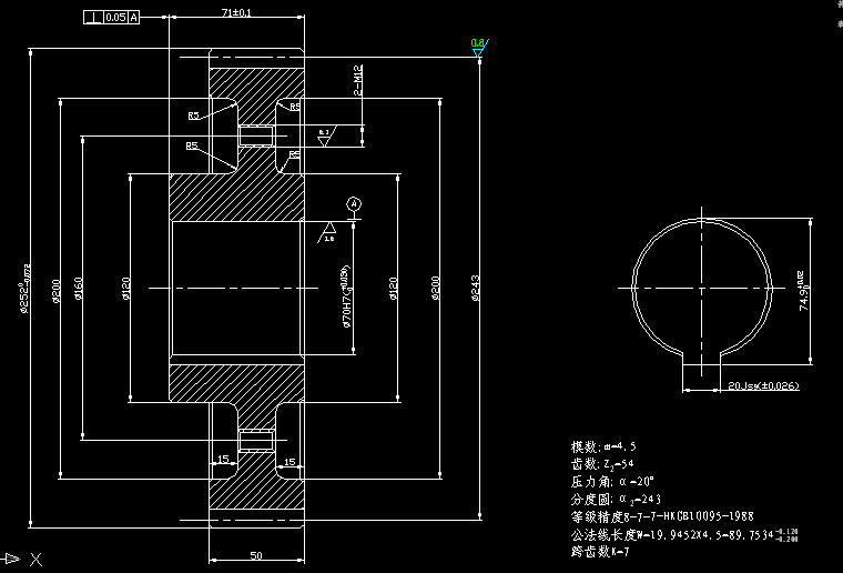

CAD2004如何画渐开线齿轮的平面图啊,各位大虾请指教!任意齿数模数的,压力角20度  F9 w$ H7 L8 {$ O) y' O4 N

发表于 2009-3-4 14:53:35 | 显示全部楼层 来自: 中国辽宁沈阳
楼主,当遇到CAD很难完成的曲线时不必要去追根抛低,机械制图是要求如何将零件表达清楚即可,, [4 A4 k! s$ H
就ACAD本身要去画渐开线,累死
4 s1 s9 J  j/ _$ x+ L如果你给齿轮一个全剖视图,然后再技术要求里说明齿轮的具体参数就行,* W, Y9 v. `( O, `! \) Q
齿轮厂家就可以根据你提供的参数和必要尺寸加工出来
5 R$ B8 m$ A1 a) O1 V! c8 T6 a! Z& {- ?如下,给你一张齿轮ACAD图作下参考
wang2003 + 5 应助
发表于 2009-3-4 15:08:53 | 显示全部楼层 来自: 中国北京
记得以前用caxa画过齿轮,效果不错
直接输入参数,然后就会自己生成齿轮平面图,,当时是需要用线切割切一个齿轮,用caxa画好,转到cad里的。
