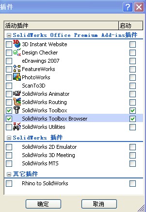

我是新手,请教各位大虾,我的SolidWorks2008 SP0打开SolidWorks设计库,提示ToolBox要么未安装或当前未插入?该如何解决?

请问2楼的,我应该打开那个插件?
发表于 2009-3-4 14:42:09 | 显示全部楼层 来自: 中国上海
首先是安装时要安装了TOOLBOX,然后按下图中将勾打上,前后都要打。

非常感谢4楼的七心海棠!试试去!
