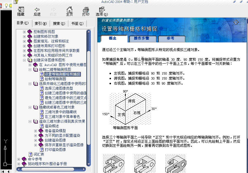

http://www.tudou.com/programs/view/7rZWFeFP4BY// A3 u( t( n$ W# A& E* q! F
http://www.ccflash.org/discu/page26/12171.htm
' c/ l) I* e: }/ s9 M% g# F8 h! q( R这里都有三维视频,其实CAD最好的教程就是帮助文档。
7 P4 E0 z8 L+ i2 I! k其实帮助里面有些三维操作和处理,楼主可先看看
