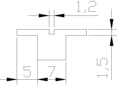

这个厚有5mm   材料是铜    用什么方法做保证这个产品做出来以后那2个1。5的地方不变形?
9 W% T4 D& [" p  j# G6 N8 N! j- v因为产品很小。

用线切割呀

关键的问题是   5个厚的铜板   产品下来会不会变形

线切割吧,那莫小的件,不好铣,
8 R- q) p  ?/ x" F0 K  q这件量大吗?可以考虑用工装,
6 X' ]' `1 i. z8 j' M& g光洁度多少?公差要求?

采用精冲工艺啊!
 楼主| 发表于 2009-3-5 20:06:26 | 显示全部楼层 来自: 中国湖北武汉
5个厚的铜   你能保证1。5那冲下去不变形?

因为量少,不用考虑使用模具,线切割最好,件小也不贵,而且也不会发生变形,光洁度也好

设计一套铣床夹具因该可以保证1.5mm处不变形。效率因该比线切割高。

线割虽然慢点但精度和光洁度都比较
" z2 F8 p, |3 S. ^  d. v$ s) `1 U/ _  q# ]" i) n
铣虽然快但跟钱割比还差远

量少用线割,量大用精冲,还要看材料是不是合适

不是讨论怎么加工的,而是需要它的量大还是小,如果是只有几十件几百件那就线割没有问题的。如果是有上万件,那我建议你还是开模具。
  Z5 z8 L9 H# |$ N模具的做法本人的意思是不可以落料,而是要做连续摸,要切边。下模还要做镶快,镶快的壁厚要超过两倍的料厚,

可以做个小夹具夹一排,用锯片铣刀来加工,效率高。

我建议你用冷挤模,形状挤出来,表面很光。

我看批量不大的就线切割最好!如果是大批量的那考虑锻造和挤压。冲压估计是不行的

量小线切割,量大冷挤压

数量不错的话开精冲模 像你这个件塌角不大

可以取多片(10片)叠加在一起线割啊
