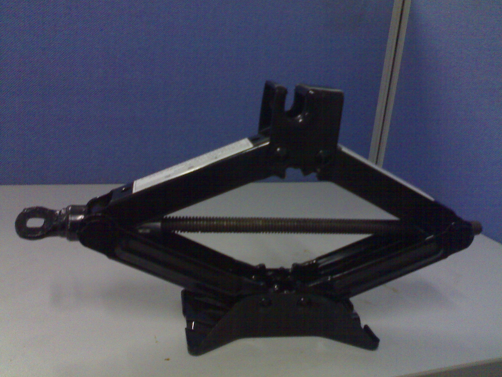

各位大侠,
( s  e8 I  n( f5 R. e, Y      一般情况下,汽车所带随车工具中千斤顶必不可少。
8 P- m8 I; b" c2 A4 @- c3 x俺觉得一般的也就是油压的那种比较常见,3 Z/ |  ~/ a* z* W
可是俺发现轿车所带的千斤顶不是这样的。5 e! n8 ]0 c( T7 t1 _
它是用纯结构件设计。请看下图,4 k, Z- M! h% E) l) E/ r) e
% `3 Z4 U: n3 x5 l4 {3 v' p! D' @随意旋转左端的螺杆把手,它就可以实现上升和下降,1 z9 c6 t# w3 A
其承载力最高达达800公斤。但是,俺发现一点没有想明白,. X5 O6 Z1 z' g" S! \. F

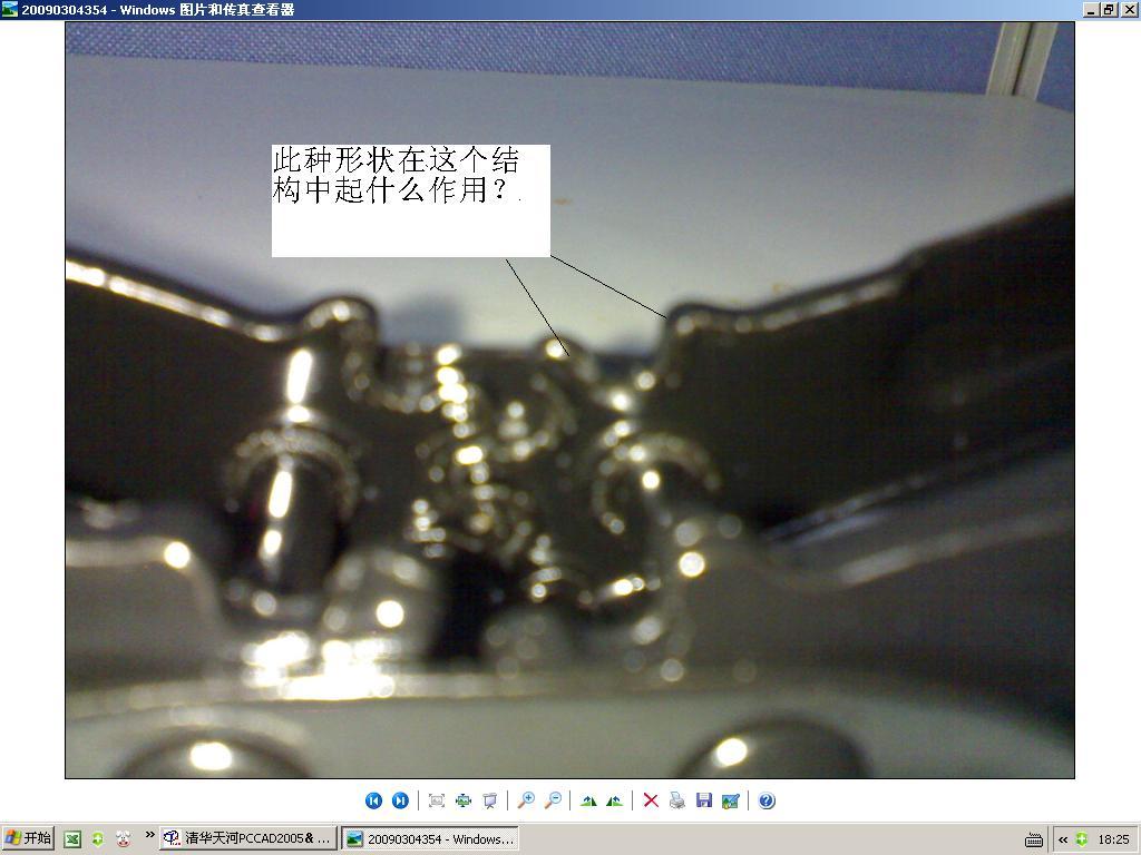

请看下图,0 k/ v" F$ u" t( D; A5 P8 z
千斤顶图.JPG $ f8 J3 T$ w" }+ Y. b4 n  o
图中的文字部分就是俺的疑点,此处就像两个相互啮合的齿轮," u9 o* H* N' Z+ \$ z
它随着螺杆的旋转上升或下降而转动。/ t+ T; N- J& c3 p* O, e8 e9 t! {, _) _
请问各位大侠,它究竟在此机构中起啥作用呢?

这种千斤顶在工厂中用得比较多,而且底部和顶部为一个回转轴的较为常见。就楼主图中的千斤顶,底部和顶部都是两个回转轴,假如没有相互啮合的齿轮,千斤顶稳定吗?会不会两边摇晃?

发表于 2009-3-4 19:38:08 | 显示全部楼层 来自: 中国山东青岛
让两侧同时升降相同高度吧。

俺想请教大侠的就是相互啮合的齿轮(大概形状)在机构中起的作用呀?2 |, x. O/ k+ ^& x' H) t
另外,那个酷似齿轮的东东是和两边的支承是一体的。

哦,俺认为有点这意思,请问大侠能进一步说明吗(尽量详细点)?; g% m1 Z, g8 G% M

俺好像明白了,在这个千斤顶中(见一楼上图),旋转螺杆,右边的是螺杆的螺母(左边空转),带动右边支臂上部运动,同时在上臂的上部的齿轮(有齿的东东)和左上臂的齿相啮合,这样两个支臂就会同时上升或下降了。8 }$ i" W  x  z! Q6 l& S
不知俺的理解对不对呢?
发表于 2009-3-4 21:36:09 | 显示全部楼层 来自: 中国上海
没中间的齿轮就成了单纯的四连杆机构,那可是有一个自由度的,能支撑重物吗?

我想那大概是防止下滑的吧,大概!!!

FIAT有款车型用的千斤顶只有上齿,没有下齿,顶头有凹槽结构,实际使用中也是比较稳的。

保证与低横梁垂直,保持稳定。

“同时升起”?,四连杆机构自己随便就能做一个,没有中间的“齿轮”左右两侧也能同时升起。( u6 b9 z7 v! T3 O  [0 [7 j
关键在于这不是“四连杆”机构,所以要使用“齿轮”来保证两侧同时升起和降下。采用这种结构的好处是:能保证整个结构始终处于“垂直”状态,如果真的是四连杆结构,虽然能保证两侧动作相同,但不能保证整体结构不发生偏移(左右摆动)。

机械设计图册第二卷传动部分就有这个的千斤顶的原理说明( o7 w+ j& x+ G) Y
5 _/ k. `* }; `, m; X; C7 _齿的作用是保持同步运动,同时承受载荷
