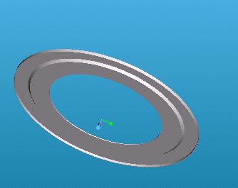

如图所示的零件,采用冲压模需要注意什么??大家有什么好的办法,一起探讨一下

应该可以吧,看上去很普通的一个件

可以的,4 |1 `0 C( P  P& A3 M
还是很简单的

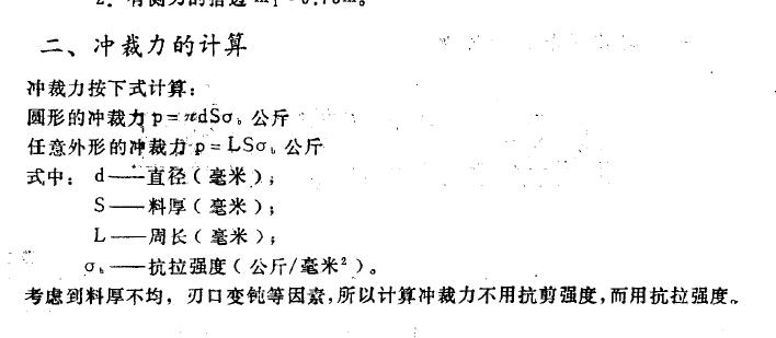

厚度1MM.最大直径外沿246,孔的直径150.我刚计算了一下冲压力P=3.1415*D*S*抗拉强度=396*3.1415*1*43=53495KG......A3材料的料,裁的冲力需要53吨左右.不包括冷压的力

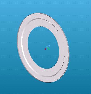

如果分开来做的话,我想需要3步:第一步裁剪外圆和内孔....第二步:压形......第三步:翻边....

我想想起码也得2步:裁外圆和内孔     再压形翻边!!/ b$ P6 l7 t" G$ m! v0 x- U# p

没有问题,可以的.
发表于 2009-3-5 13:11:23 | 显示全部楼层 来自: 中国上海
完全可以一步作成,这是很简单的工序,因为拉深比较浅,形状还很规格

工艺分析不能只根据零件图片,应以产品图为主。比如说孔的直径公差±0.2,就必须先压型后冲孔。如果对翻边高度要求很严,还应压型完后落边,再翻边。

由于单位设备的限制,只能采用油压机来压,没冲力的,不知道这个模具应该如何来开?  b9 g: d/ c0 f/ Z' w
, G. {3 g: F. G( W4 X  x
& u4 H" Q) s/ L0 r
: T1 \' v% X& I4 [' c$ X孔的要求150(上公差+0.15 下公差+0.04),   翻边的厚度4MM(+0.10  -0.10)' s8 z8 i7 m0 u) G- y! d
4 x. y/ K% b% i  R/ L; V4 Y6 t" O# v4 \4 V5 J, x" G
应该如何来设计这模具呢??+ [8 \+ A* @/ Y4 ]7 d  i8 [: I
: W% x: h4 [- s4 \  B( O# [/ [4 v
9 H) J4 J+ `# O6 s1 l
能否提供大致的思路???& y' H! _; l$ g$ ]$ `1 _; N
# a% U" y1 w' J( u, c
# u( C% g8 h0 k) N不要来灌水,,,,讨厌没有提示意义的乱发言!!!!+ P# V: s3 q  v8 Z/ q; T' B, y

( J2 I5 H! q( p8 ]  R: M谁说的啊?一步就可以了" X( T# e8 j' ^5 A( G# X
复合模 只是要考虑下那翻孔的地方 & L( z1 X& P4 R/ T' [
如果你精度要求高的话 要就要用到整形模等了3 b$ {2 `; o* p/ y& v
现在一直在学习汽车覆盖件模具 你那零件相对还是很简单的6 |5 l' M0 b7 G. y; S# x
