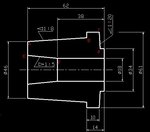

我是刚刚学CAD的,不会做这个图。" R+ j9 W7 o8 O% [, v
我用锥度公式可以做出AB和EF两条线。不过不知道怎么画CD 这条线。希望各位高手可以帮帮忙,谢谢!0 _9 C0 W+ {( @8 Z- D2 ~

 楼主| 发表于 2009-3-5 14:59:50 | 显示全部楼层 来自: 中国广西桂林
回复 2# maoyangmy 的帖子
看上去是不怎么难,我用锥度公式可以AB  和EF的坐标。* J# Z! D1 U! E: ]
CD的坐标就不知道怎么算出来了??

发表于 2009-3-6 08:34:56 | 显示全部楼层 来自: 中国河北保定
楼主只需按Y轴方向,按1:20的斜度画出斜线,移动到D点就可以。
发表于 2009-3-6 08:45:25 | 显示全部楼层 来自: 中国上海
先以C为起点,向下画一根长20mm的垂直线,再拖住下面的端点水平向右拉1mm,再修剪掉多余的长度就好了呀。

发表于 2009-3-6 08:49:24 | 显示全部楼层 来自: 中国江苏无锡
输入画直线命令,选取”C"点做为起点,接着在命令行内输入“@1,-20”回车结束画线,最后将这条直线和水平的那条直线倒一个距离为0的倒角就可以了。8 Z$ D6 |" y& G" Y
其实在CAD中画图时,是不用进行计算得出坐标后再绘图的,你可以根据锥度的定义先画出一段直线,然后用修剪/延伸等命令进行编辑直线就可以了。

发表于 2009-3-6 09:47:36 | 显示全部楼层 来自: 中国北京
画出@1,20的xline线,然后与水平线进行修剪即可
发表于 2009-3-6 11:41:37 | 显示全部楼层 来自: 中国四川成都
CD线的角度可以确定。应该说要确定CD线的位置还差一个尺寸。。
发表于 2009-3-6 11:51:11 | 显示全部楼层 来自: 中国广东深圳
在空白地方划一个三角形,锥度比例按1:20,测量角度然后再在图上根据角度来做就可以了
发表于 2009-3-6 13:40:47 | 显示全部楼层 来自: 中国广东梅州
锥度计算公式:
0 [6 l& H7 i+ s5 C" Y! P- A+ ?2tan α/2=1:n
; X$ c. l2 r5 S% S) t. c: M算出α ,然后根据角度确定位置

发表于 2009-3-12 22:50:03 | 显示全部楼层 来自: 中国广西南宁
深刻理解锥度的意思应该就不难话出来了,用@a<b,来话直线即可,a表示直线长度,b表示角度,与x轴夹角

发表于 2009-3-12 23:22:32 | 显示全部楼层 来自: 中国广西南宁
图中1:20锥度的直线就是ab线,你移动过去把相关线连接起来就行了,不知道这样够清楚了没有

发表于 2010-4-18 21:27:54 | 显示全部楼层 来自: 中国甘肃兰州
cd是斜度,ef是锥度,要搞清楚,算法很简单,看看书
