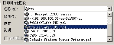

CAD轻松导PDF、JPG无需借助外界工具
8 j# @" e. u) P" D8 L只需要在打印设置时,选择相应的打印机就OK了
+ A8 n1 @) z, `; z7 I% R+ V其它的安正常打印设置就好。

在打印机/绘图中选DWG TO PDF PC3。

问题是如何安装这种虚拟的“publishtoweb JPG" or "publishtoweb PNG"?

“publishtoweb JPG" or "publishtoweb PNG"不是CAD已经默认安装好了吗?还去想他干嘛呢。

这个方法不错,就是输出的时候纸型不好控制,虚拟打印机的纸型没有通常的类型
