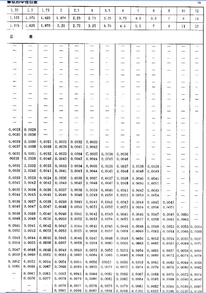

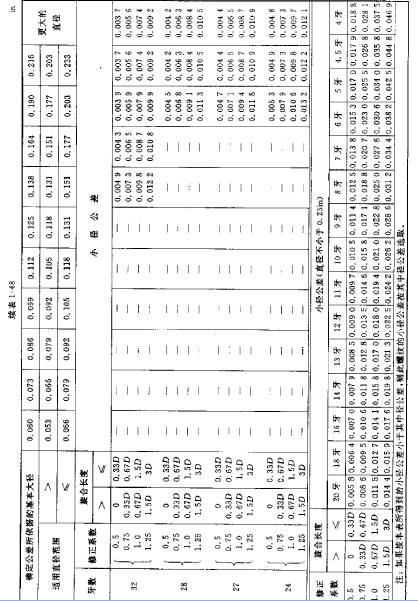

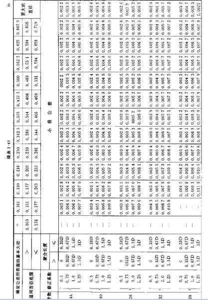

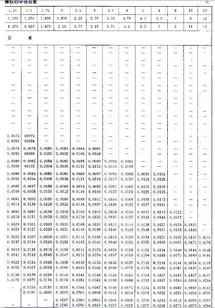

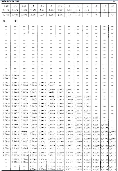

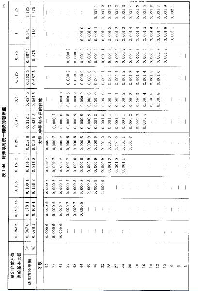

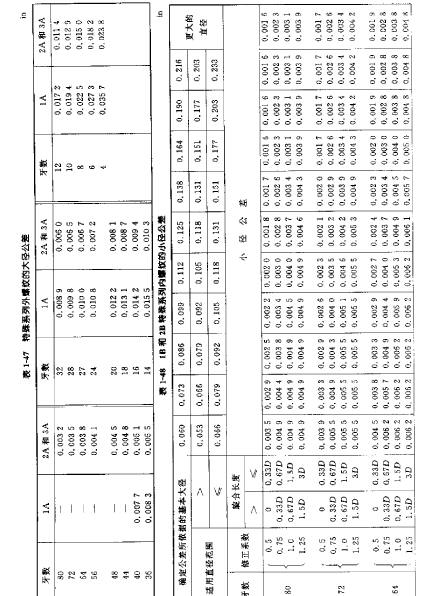

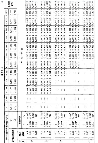

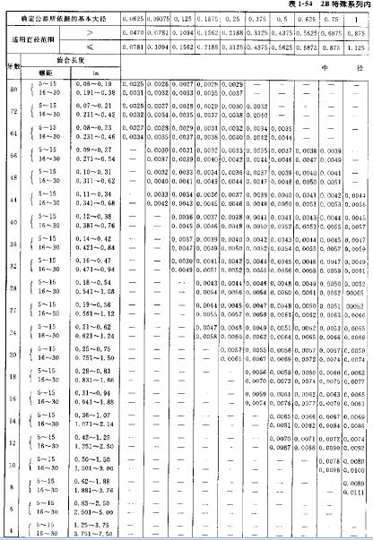

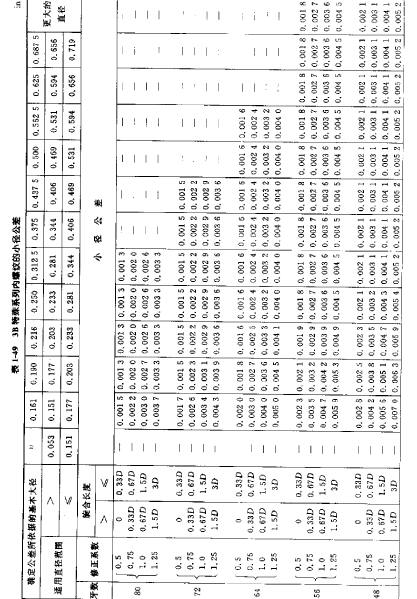

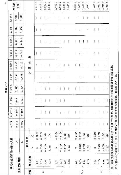

美制统一螺纹使UN,当特殊系列螺纹按下表规定公差,则在同一螺纹代号后加注S,即称为UNS或UNRS特殊系列的统一螺纹
% k0 I; V7 e4 z% I* [+ S牙型角60度,锥度0,按ASME B1.1-1989执行1 E$ t5 R% N# T1 l9 N6 F6 {
具体见下表
zyxwq + 3 技术讨论

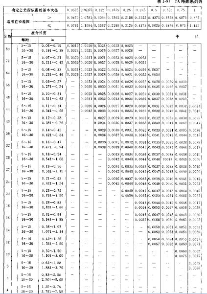

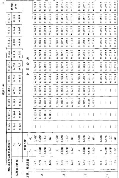

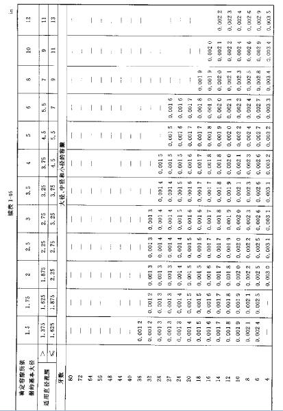

发表于 2009-3-5 14:33:29 | 显示全部楼层 来自: 中国辽宁沈阳
还有一些

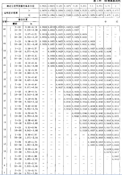

发表于 2009-3-5 14:55:54 | 显示全部楼层 来自: 中国上海
ASME B1.1-2003《统一英制螺纹》中有非标螺纹尺寸计算公式,不知道是不是适用4-3 UNS螺纹(标准中最大螺距到4牙/寸)。
: t6 c' v- C/ o1 }" E; L7 Z# U. B) [; g) M5 @- K3 S
中文版:ASME B1.1 -2003统一英制螺纹
3 P' ~. t3 x; @http://www.3dportal.cn/discuz/vi ... &highlight=B1.1
天际孤帆 + 2 技术讨论

发表于 2009-6-2 09:40:24 | 显示全部楼层 来自: 中国上海
4.000-3UNS-2B
; a% h! @* r' A, S9 q* D内螺纹小径最小 3.639 , G# r  x9 _7 `# G: Q+ e: v
内螺纹小径最大 3.689 : a. u# R  M. z$ I( `' ?
内螺纹中径最小 3.7835* H$ v: Z# y1 g8 {+ l, D2 W
内螺纹中径最大 3.79938 Q) V- O# R- o2 g9 r
内螺纹大径最小 4.0000& t; g- c6 B8 ^7 [
4.000-3UNS-2A
0 Q9 Z5 E+ Q/ A1 a: e" r0 ~5 m外螺纹大径最大 3.9963  0 a" q# Z  @3 N$ x( n+ D8 `
外螺纹大径最小 3.9675
9 s  A# A  D5 `& s外螺纹中径最大 3.7798
0 L$ R- c9 u7 m, k% {7 A+ T外螺纹中径最小 3.7677' D3 g  F6 L4 ]4 ~* y
外螺纹小径最大 3.6355
天际孤帆 + 3 应助。
