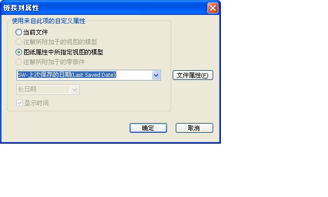

有谁知道属性链接中隐显的  显示时间  操作  0 B" d1 C! d, `5 [, z
1 \8 K$ {, X  S% p+ b1 \
我想显示创建文件的短日期  09-03-05  (有年月日即可),  而不是(2009年3月5日  14:56)" W2 n- H! f+ y" |! p# ?

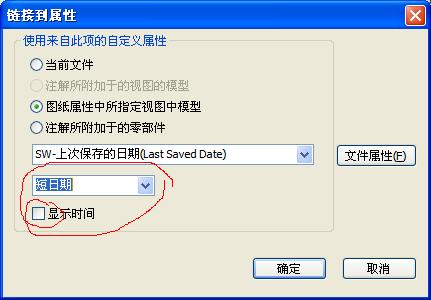

发表于 2009-3-6 11:17:47 | 显示全部楼层 来自: 中国浙江杭州
下面有个下拉框选择,可以选择长日期还是短日期,在下面还有个复选框,是否显示时间,你的要求可以去掉复选框,选短日期,最后结果是2009-3-3,你试试看去!
 楼主| 发表于 2009-3-7 15:28:35 | 显示全部楼层 来自: 中国江苏无锡
我的显示时间无法选择,不能显现,是怎么回事呀

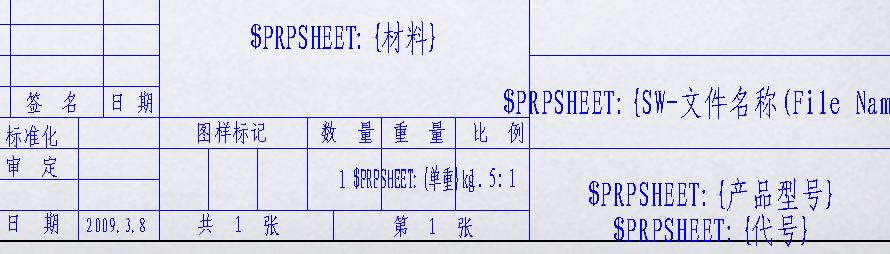

看我这格式符合你的要求不
发表于 2009-3-8 18:20:46 | 显示全部楼层 来自: 中国广西贺州
上图看不清,再来一张

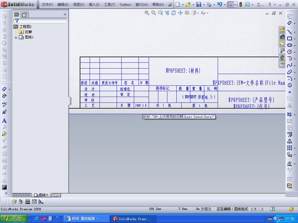

 楼主| 发表于 2009-3-9 15:46:42 | 显示全部楼层 来自: 中国江苏无锡
我需要的是设计时间链接,时间显示为年月日即可,我的SW属性链接有问题,不知是什么原因

发表于 2009-3-9 20:48:42 | 显示全部楼层 来自: 中国广西梧州
兄弟,我的标题栏里的每一项都是链接的,除了绘图等要手签外,哪怕你选择短日期如2009-3-9也不符合制图要求啊,我曾经这样做过,后来标准化没通过,我再次摸索,自定义了系统显示日期的格式,才有6楼的效果啊

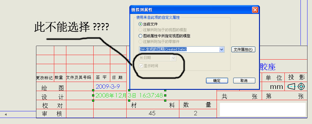

 楼主| 发表于 2009-3-10 10:02:48 | 显示全部楼层 来自: 中国江苏无锡
回复 8# ziliangmo 的帖子
我需要的是怎么操作才行让暗显的操作变为可选择的就行了,其它的我知道怎么做!
发表于 2009-3-10 12:54:31 | 显示全部楼层 来自: 中国安徽合肥
直接删除,自己再作一个
发表于 2009-3-10 15:28:38 | 显示全部楼层 来自: 中国上海
回复 7# SXFZGQYX 的帖子
可能是你SW系统文件不全或被破坏了/ T7 l. W; Z' }' Y
