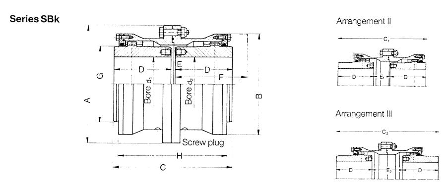

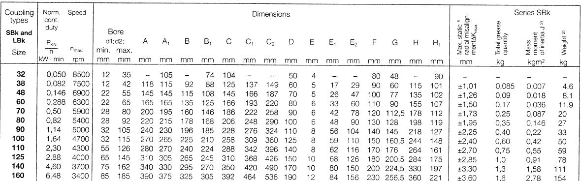

求助德国鼓形齿联轴器SBk 140 II 图纸哪位见过?可否告诉一二。我这只有一张外形装配,晕呢

把外形装配图发给我们看看
发表于 2009-3-6 08:24:02 | 显示全部楼层 来自: 中国广西南宁
把外形装配图发给我们看看,我们能解决,邮箱:JS.WF@163.COM

 楼主| 发表于 2009-3-11 08:16:31 | 显示全部楼层 来自: 中国
十分感谢5楼的资料
发表于 2011-6-8 20:39:31 | 显示全部楼层 来自: 中国山西太原
5楼的同志,能把你发的那两个图片资料发全吗?
