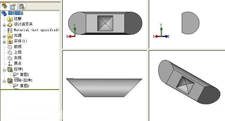

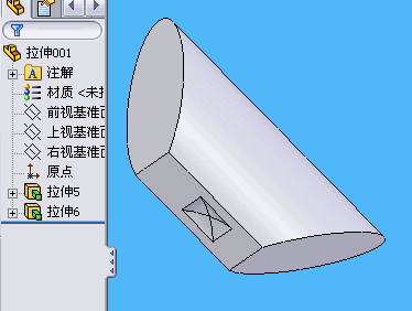

; e: ~' Q0 y% c" _看到论坛上有这样的题目,只可惜做不出来,也没有搜到答案。还望各位指点一二啊。
& A  |" i( G! p% { 拉伸.gif $ q9 k7 a) ^; l1 E% _; Q/ D
上面这个是两个拉伸就做出来的,还是不懂。

拉伸到面.................

发表于 2009-3-6 11:23:59 | 显示全部楼层 来自: 中国江苏苏州
拉伸特征中使用平移,拔模,对称指令,切除中使用拔模

发表于 2009-3-6 11:40:42 | 显示全部楼层 来自: 中国天津
我的方法:
, |8 I' ~4 f5 n        1.拉伸到面;2 ~) X7 v1 U, d& I" O& {$ ^4 [$ n
        2,放样切除.
