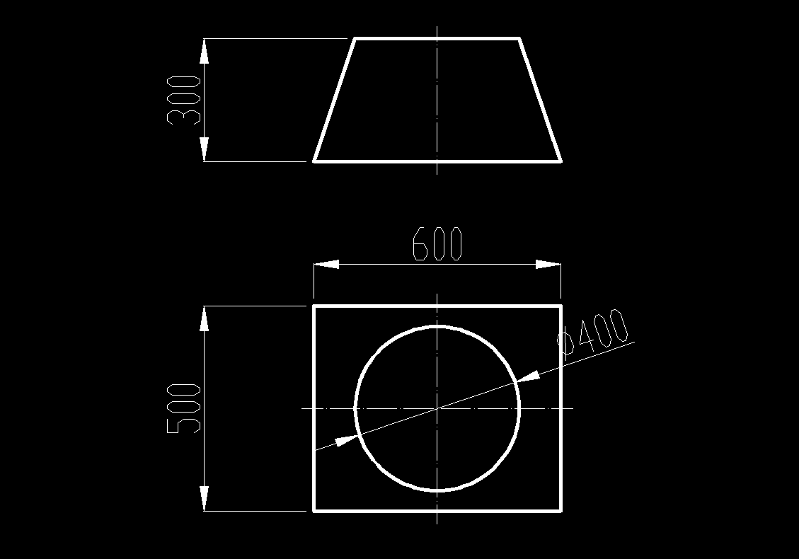

如图:这个东西能用AUTOCAD建三维模吗?. v1 Z: e; T% l# r6 Q

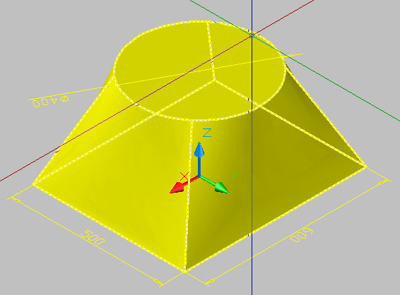

在CAD2007以上版本中有一个放样的功能可以建这个三维模。
8 u. e, P: y0 b5 L' n5 F0 _# K我建了一个你看一下对不对。: }5 w0 m0 [" p" e* v. x4 O
1 @7 c& G7 w: g, M- Z1 Q命令: loft* Z! x9 S& |$ @/ W; L: \0 ?; k5 M& M
按放样次序选择横截面: 找到 1 个% ^, Q" y* M0 R
按放样次序选择横截面: 找到 1 个,总计 2 个
7 p6 v0 T( s% B$ }0 ^- V按放样次序选择横截面:
7 F* J0 H9 U: _/ Y% {0 S/ F! L输入选项 [导向(G)/路径(P)/仅横截面(C)] <仅横截面>: p' U: V# P1 j5 u' B7 q
选择路径曲线:- ^  Q, O% ?! e7 h: W5 Z! G
标注已解除关联。

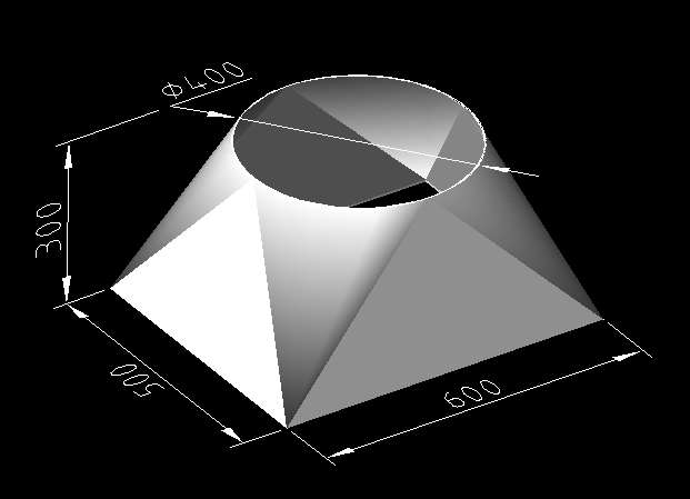

CAD的三维还没建过类似的。。。  S/ d2 Z0 J" p  @/ p
用CATIA倒是蛮简单的。哈哈

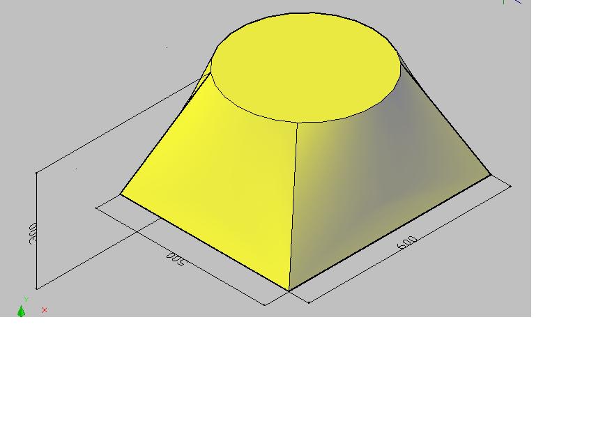

我也画一个,也是放样的。
