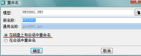

发表于 2009-3-6 16:03:23 | 显示全部楼层 来自: 中国广东广州
改名最好是在proe窗口里面改,这样既改了磁盘里面的文件名又改了内存中的文件名,一下子全改过来了难道不是你想要的结果吗?
xinyazhu + 3 应助
