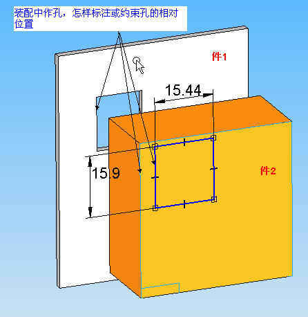

装配环境中在某零件上作孔如何标注定位值或约束,好像只能标注孔本身尺寸,而又怎样准确标注编辑定位尺寸呢?请高手帮助,谢谢!

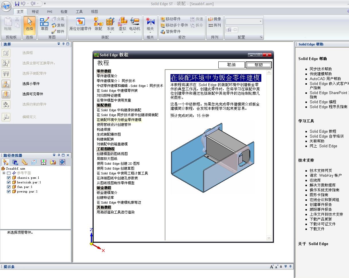

楼主可以看看这篇SE自带教程。

件2的孔需要在装配中作,但不能拾取边标注。) q) N" U% P5 h  S
十分感谢5楼的提示。
