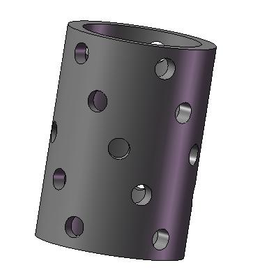

在一个圆周上螺旋等分分布孔,请问各位高手用什么方法画出。

是这样的吗?
 楼主| 发表于 2009-3-8 09:43:09 | 显示全部楼层 来自: 中国广东广州
是这个效果,请问是怎么画出来的呢?
发表于 2009-3-8 09:49:37 | 显示全部楼层 来自: 中国河北唐山
随行阵列。。。。。。。。。。。。。。
发表于 2009-3-8 12:45:15 | 显示全部楼层 来自: 中国河南新乡
原帖由 wzcad2 于 2009-3-8 09:43 发表 http://www.3dportal.cn/discuz/images/common/back.gif% n8 S4 m* y" \4 W4 `, w
是这个效果,请问是怎么画出来的呢?
! n7 w0 j% \$ B, T& l* R  p
直接用曲线阵列即可实现的!曲线即用螺旋线来驱动!
发表于 2010-4-5 20:05:29 | 显示全部楼层 来自: 中国黑龙江大庆
本帖最后由 tntk 于 2010-4-5 20:37 编辑 3 e* I/ p6 ^3 G/ y3 l2 ^' G
  k: |9 I  {! l$ h) X, G2 F曲线驱动的阵列做出来了,用随形阵列我没做出来
4 W) {8 Q) U5 y$ M' N) C! S, B
+ q( I6 f6 y) K  [! \9 r8 e) o# X不过我用包覆也能做出来。# Q$ P) S% {3 o# {' |
# F$ b/ l9 B$ J( t* K( ~有没有高手,把随形的模型发上来,小弟研究一下
