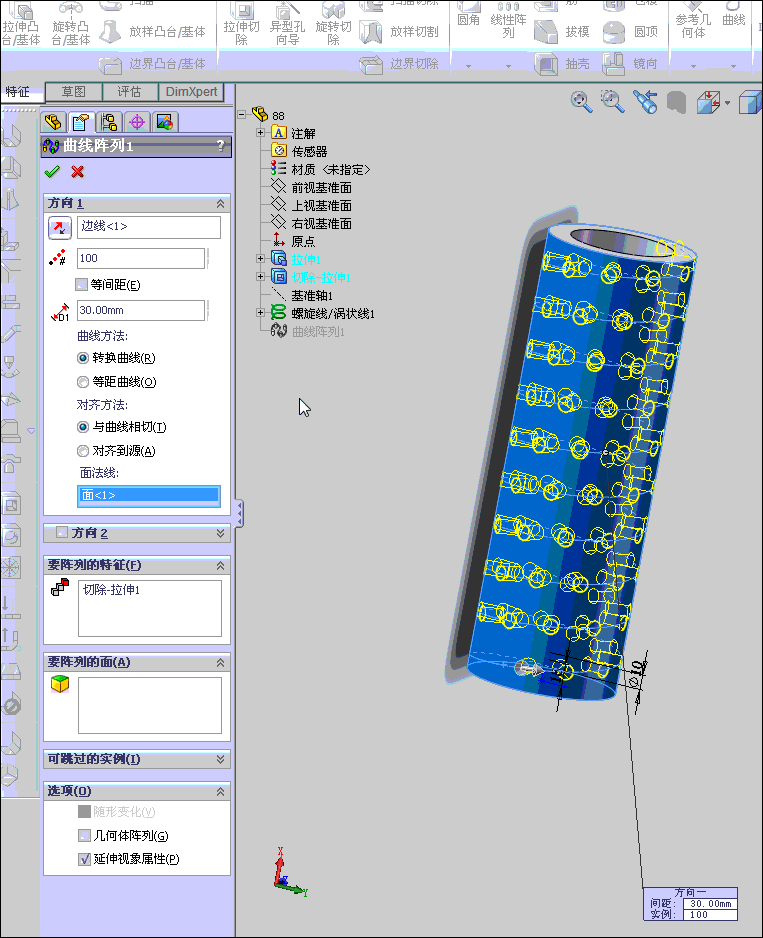

请问这个图形中的孔如何在SW中画出

原帖由 wzcad2 于 2009-3-8 10:04 发表 http://www.3dportal.cn/discuz/images/common/back.gif9 c7 z& p% M+ s' _5 ?- N$ s
本人还是没有理解具体如何画出,可以上文件吗?
# L: e0 M# I. e6 O$ g- \* z, _就用曲线阵列即可实现,注意阵列的时候选择也曲线相切选项,然后要选择圆柱面/ U! X! g( O2 O* Z& z7 y
如下图所示:

 楼主| 发表于 2009-3-8 20:37:22 | 显示全部楼层 来自: 中国广东广州
非常感谢玻璃哥,已完成了工作,
