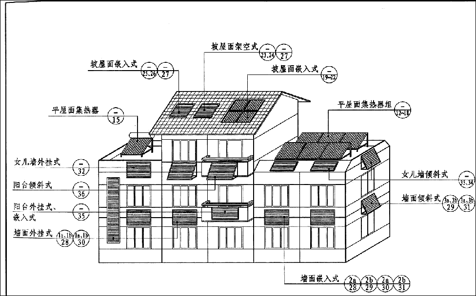

目前国内家居太阳能都是装在屋顶上的,对于高层楼,底层居民享受太阳能则要浪费很多水才能接到热水,有可能把太阳能装在侧面墙上吗?需要什么样的条件,谈谈大家的看法!
发表于 2009-3-8 13:22:55 | 显示全部楼层 来自: 中国江苏南京
当然能啦!现在已经有很多厂家推出了类似的产品。只要太阳能照到的地方都可以安装,对与高层建筑侧墙安装太阳能设备,需要考虑安全因素,一般在建筑设计时需要预留太阳能设备安装空间。

 楼主| 发表于 2009-3-8 18:28:35 | 显示全部楼层 来自: 中国江苏无锡
假如没有预留太阳能安装位置呢,可以吗?
发表于 2009-3-9 07:46:53 | 显示全部楼层 来自: 中国广东深圳
没空间可建在空中嘛,
发表于 2009-3-9 08:04:22 | 显示全部楼层 来自: 中国山东济南
当然可以啊,看到很多小区都是装到阳台外面的墙上,直接挂上去的

发表于 2009-3-12 11:51:20 | 显示全部楼层 来自: 中国北京
太阳能安装位置全图
当然能了!
太阳能安装位置全图
太阳能安装位置全图

完全可以!8 r7 x. X* f; S- t$ G  t( M: p
. }! N/ @" {) z# c- Y+ V2 l! R只要阳光不受阻碍,竖着安装即可。不过需要有安装的空间才行,不能档到人家的窗户即可。

发表于 2009-6-6 16:54:39 | 显示全部楼层 来自: 中国四川绵阳
我觉得在侧面墙上能装太阳能,问题只是一。在房屋设计时有没有考虑,太阳能装置的荷载,二。能否最大利用太阳光照。三。利用太阳能是否经济。
