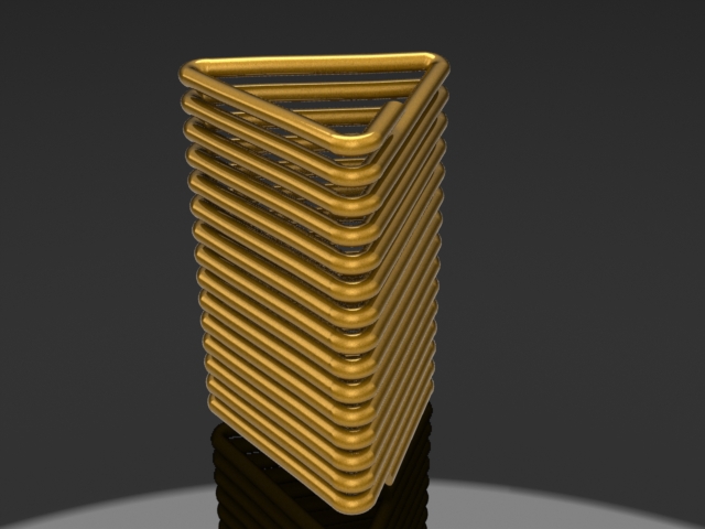

請問各位高手,這個三角彈簧在sw要怎麼畫...
) q" s& D8 `, \. G/ `' ]/ |這是在別的論壇裡看到的,動態教學,結果還是畫不出來  L+ ]: D: F7 k" j  E& x/ x% k
不知有誰願意分享源文件出來,在此先謝謝了

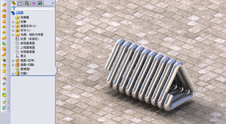

发表于 2009-3-8 16:50:08 | 显示全部楼层 来自: 中国广东惠州

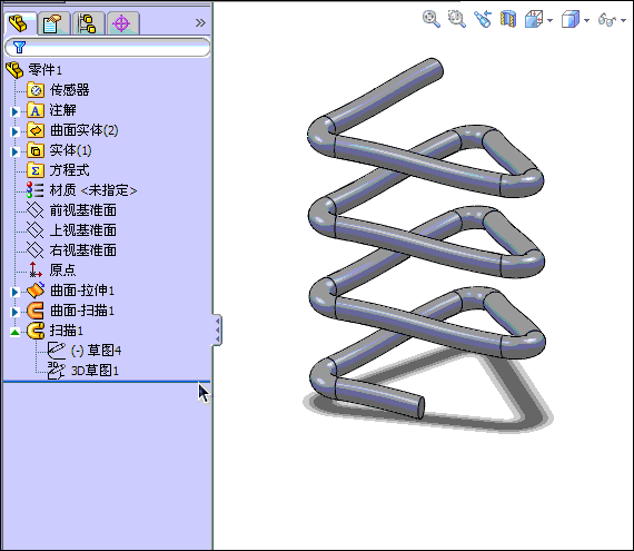

画个给大家学学!!!9 N% G- `, P7 a9 n9 {5 P/ N( ^
3角簧.jpg : e( A" x( M6 N1 X0 [; ^
SW 2009 PART$ P% b/ Q; o) w* Z. c
3角簧.rar (412.02 KB, 下载次数: 41)

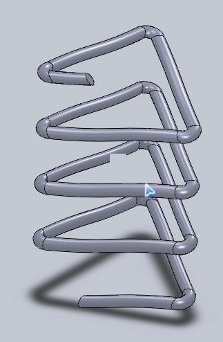

三角弹簧.rar
731.93 KB, 下载次数: 37
发表于 2009-3-8 17:30:46 | 显示全部楼层 来自: 中国上海
 楼主| 发表于 2009-3-9 12:23:58 | 显示全部楼层 来自: 中国台湾
哎...还是画不出来,请问3d草图怎么画出螺旋三角呢,是如何生成的...谢谢

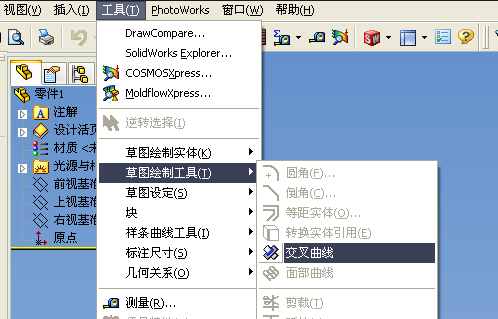

发表于 2009-3-9 12:54:11 | 显示全部楼层 来自: 中国江苏南京
回复 8# cobis 的帖子
用的是“交叉曲线”命令

 楼主| 发表于 2009-3-10 00:51:09 | 显示全部楼层 来自: 中国台湾
终于搞定了,原来在作曲面扫描时.螺旋线的起始点与直线要注意..不然扫不起来(一直走不出这个圈圈)

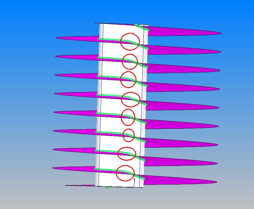

为什么我画的交叉曲线在红色标注处都变形呀??
Part1.rar
791.9 KB, 下载次数: 3

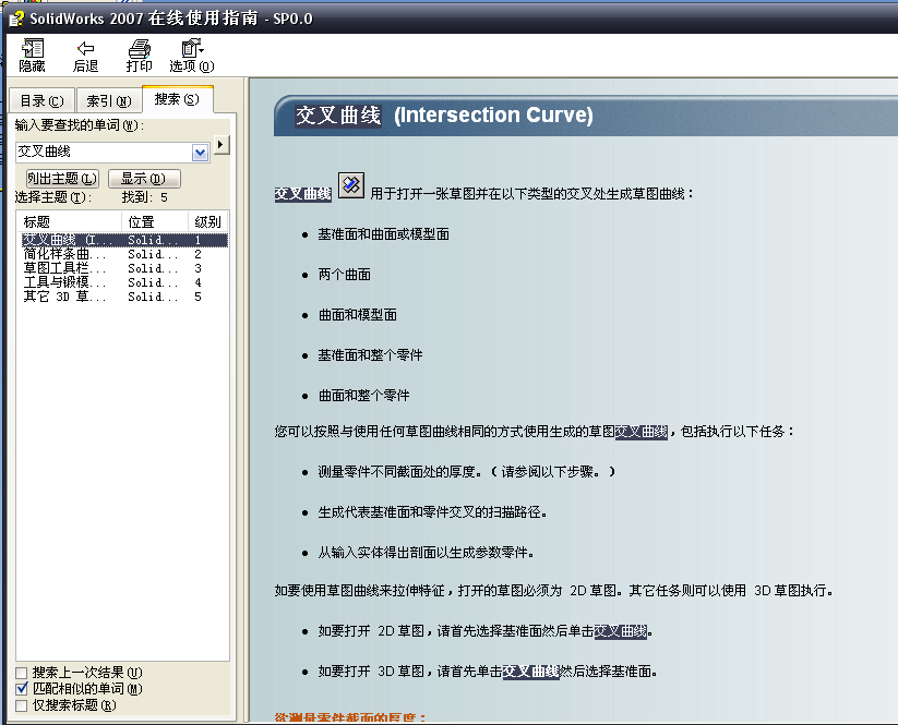

原帖由 cobis 于 2009-3-10 00:51 发表 http://www.3dportal.cn/discuz/images/common/back.gif
0 c9 n! Q, \  N( Q终于搞定了,原来在作曲面扫描时.螺旋线的起始点与直线要注意..不然扫不起来(一直走不出这个圈圈)
. E' e6 p0 X" }2 p真的很谢谢各位的热心帮助..
7 w7 z( i, w+ B( ?& Z# D) _5 q* W, h! n
先查看SW帮助文件,把各个命令的功能及使用方法学会吧!
