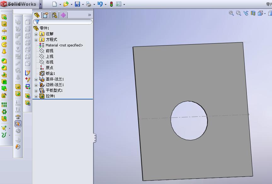

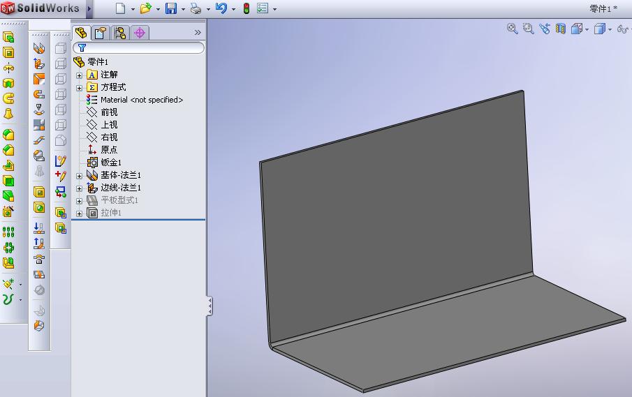

一个是钣金问题:如下图:我展开了打了一个孔,折起来后,孔就不见了?这种怎么处理。

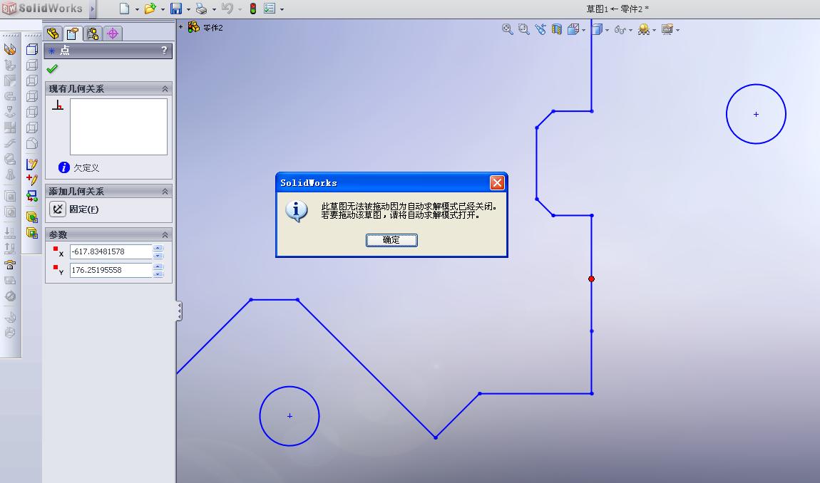

6 j: S' }) T* P$ n5 O另一个是:在做草图时,自动求解模式怎么打开与关闭。<就是我在输入CAD的草图时出现的这种问题>

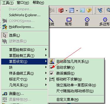

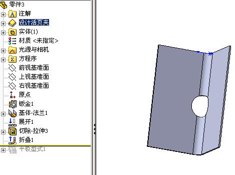

# |; {) n& \3 y( u# u# Z, |另一个是:在做草图时,自动求解模式怎么打开与关闭。
hahap + 3 应助
