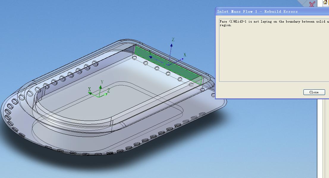

我最近在做一个气垫船的内部分析,分析船体内部的空气流体。但是我现在选择边界条件的时候,无论是inlet,还是outlet,系统都提示不再分析区域内,哪位大侠可以告诉我这是为什么?小弟感激不尽!!!!!!

发表于 2009-3-9 11:54:47 | 显示全部楼层 来自: 中国上海
显示一下Computional domain看看,用Check geometry检查一下流体体积是不是和理想的相符。要么把模型文件转换成Parasolid格式发上来看看。

发表于 2009-3-12 12:12:53 | 显示全部楼层 来自: 中国上海
这个是装配的问题,选另一个表面就可以了。装配的时候应该把这个表面和内腔壁对齐。6 m7 v& W; g  F3 i' H% R
注意计算内流一般都要选lid的内表面不要选外表面。

发表于 2009-3-12 15:52:34 | 显示全部楼层 来自: 中国上海
按道理lid3装配的时候应该向外移动一个厚度的距离,使它和气囊的内表面对齐。不过我没改变它,可能我们对内表面的定义不同,不如你两个面都试试吧。
