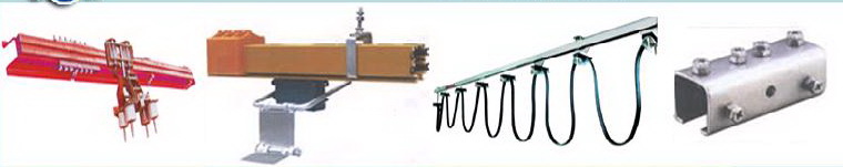

移动的电机怎样供电
7 s2 x3 O8 _# y& C( [9 `
# k$ |* k! g( q( Q1 ?4 V  O( G# |立体仓库的两个轴分别用一个电机控制     一根轴水平 一根轴竖直
" N& c0 b( j, r( i  q0 ^1 y2 g6 A, S8 A5 K
因为竖直的那根轴既有水平位移 又有竖直位移  请问怎样给它供电??

发表于 2009-3-9 17:49:23 | 显示全部楼层 来自: 中国广东广州
用一般电缆即可,但是放线有讲究,否则容易断线。

发表于 2009-3-9 22:37:31 | 显示全部楼层 来自: 中国山西忻州
有点不明白,采用滑触线加集电器不行吗,或者采用堆、取料机电缆盘原理行不行,楼主最好能再说明白些
发表于 2009-3-9 22:40:58 | 显示全部楼层 来自: 中国山东潍坊
用个电动的电缆卷筒就可以。 电缆卷筒的卷曲速度要与电机移动速度同步。

发表于 2009-3-12 08:16:05 | 显示全部楼层 来自: 中国黑龙江佳木斯
滑触线为现在起重机最常用的供电方式,一般在车间厂房一侧的墙壁上。滑触线有绝缘护套,连接电动机使用集电器。一般三条为一组,间距100-200毫米即可。见下图1、2。
 楼主| 发表于 2009-3-12 09:08:51 | 显示全部楼层 来自: 中国四川宜宾

发表于 2009-3-12 12:08:34 | 显示全部楼层 来自: 中国黑龙江佳木斯
功能相同但方式不同。不能叫滑触线。
