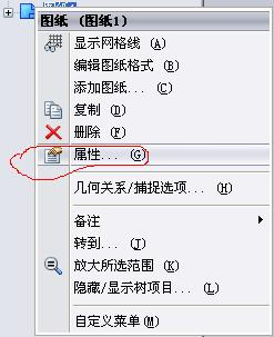

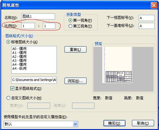

[求助] 如何在模板里设定图纸比例啊?
发表于 2009-3-9 15:02:41 | 显示全部楼层 |阅读模式 来自: 中国江苏南京
如何在模板里设定图纸比例啊?
: C+ r( Z; t* @7 q+ T2 U. Y我试过了 好像比例不能与文件相关联
发表于 2009-3-9 15:16:33 | 显示全部楼层 来自: 中国广东佛山
在图纸的空白处点鼠标右键,选“属性”,然后输入你想自定义的图纸比例,即可与文件相关联

 楼主| 发表于 2009-3-9 15:22:44 | 显示全部楼层 来自: 中国江苏南京
我是想让工程图右下角的比例显示 图纸中模型的比例

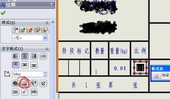

发表于 2009-3-9 15:46:17 | 显示全部楼层 来自: 中国广东佛山
回复 11# yjz321 的帖子
如果你已经设置好图框标题栏的比例那一项,3楼第一张贴图你不用看,仔细第二张图,如果你的比例是1:5,就输入1:5,然后就得出第三张图的效果,比例那一栏自动变成1:5。如果你没设置好你的标题栏比例那项的属性,我说再详细你也做不出

发表于 2009-3-10 08:11:34 | 显示全部楼层 来自: 中国河南濮阳
我明白楼主的意思了。
5 K! U# m4 b4 g+ o+ \8 m7 e1 K. e. K: ?
比例可分为图纸比例和图形比例,图纸比例是可以关联的,见3楼。) f* T$ k9 P7 F$ q9 F
' D: G) j. U# Y& K! K& k
图形比例是不能关联的。开始的时候不明白,发现比例不合适,就逐个修改每个视图的比例,发现关联没有改变。后来,直接修改图纸比例,就好了。
发表于 2009-3-10 08:42:27 | 显示全部楼层 来自: 中国浙江杭州
左键点击工程图中的主视图,在左边的属性中,找到比例属性,选中【使用图纸比例】即可,不过这是软件默认的,你可以不用去动他,这样,你在图纸属性中(见3楼),改变比例值,工程图中的视图比例也同时变化。

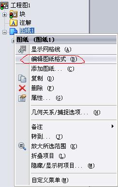

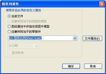

发表于 2009-3-10 09:06:11 | 显示全部楼层 来自: 中国浙江杭州
原来楼主不会设置属性,也就是3楼的第一步,那我补充下吧,还是图示好6 w3 L- M! n; p/ F4 E* R. ~# s
1、右键点击工程图纸1--->编辑图纸格式
0 O" `1 h+ V- `2 S) U  L 31.JPG 即可进入标题栏和图框编辑7 ?! ]2 F0 j) o8 L3 W8 U! V+ d
2、文本框中选择左边属性链接,即可) v9 h- M0 V; Q  M
32.JPG 这样就出现3楼第一张图。。。。。(点击红色圈圈里的按钮)
& M+ r- ^+ _- S' y8 Q( F, X0 u3、。。。。。。。. Q6 Z. J3 Z+ e  W2 d! _
$ H( ~2 @# `3 F* F 都好了之后,保存为工程图模板,即可。

发表于 2009-4-27 12:57:07 | 显示全部楼层 来自: 中国江苏苏州
3楼的说对了,只是差一个链接步骤,23#完全图示明白!
