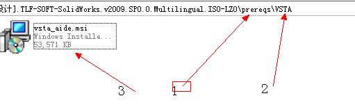

如下图所示,在SW的源安装目录下有一个prereqs的文件夹,打开后再打开其子文件夹下一个VSTA的文件夹后,再把VSTA这个安装程序安装上之后,再进行SW的升级就不会自动回滚了! (个人经验之谈)

同意楼上看法!俺实践过 :lol:

同意2楼的意见!!!!
